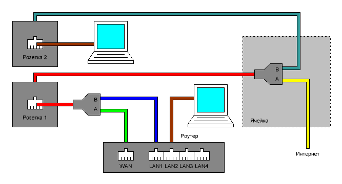

здравствуйте, подскажите, у меня в квартире есть 2 rj45 розетки к одной подключен роутер, другая не работает. Сам интернет кабель подключен через проходной адаптер.
Если я подключу через переходник с 2 выходам, то вторая розетка будет работать или как посоветуете лучше подключить?

не совсем понял что вы написали. в ячейке есть кабель который подключен к инету, он воткнут в проходной адаптер и еще один болтается.
а розетки не в ячейке а в комнатах.

купите таких 2 штуки. один поставите в "ячейке" на кабель идущий в розетку где роутер, воткнете в один порт приходящий кабель, во второй кабель на вторую розетку. второй разветвитель поставите на патчкорд который соединял роутер и розетку. один порт воткнете в роутер (ван порт) второй порт воткнете в роутер (лан порт), если не заработает поменяйте кабели местами(ван-лан)
правда это будет работать если в розетки прокинут 4х жильный кабель utp.

Как-то так:
Но это только при условии, что хотя бы к одной розетке подведён четырёх-парный кабель (красный на схеме).
Как-то так:
А если не четырехпарный, то какие-то последствия будут? Вообще у кабелей в ячейке в ячейке все жилы вставлены в вилку.
В сетях 10/100Mbit для передачи сигнала используется только две пары. Что позволяет с помощью выше рекомендованного переходника на одном восьми-жильном кабеле поддерживать сразу два линка. Понятно, что если кабель двух-парный, то второй линк просто не по чему будет передавать.
То есть 8 проводов? Тогда всё нормально.
