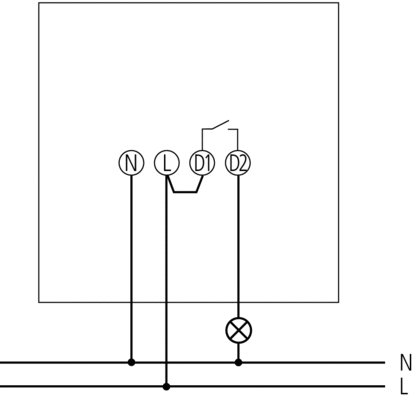

Всем привет.
Вроде бы всё просто, но мозг уже вскипает...
Логики ваще не вижу...
Датчик движения Theben Luxa 101-180
Напишите плз! по русски, я бы даже попросил "на пальцах", как подключить "фашистский" датчик движения ?
Перемычка между L и D1 уже стоит с завода.
Спасибо.

А что там объяснять?
N и юбку патрона к нулю, L к фазе, центральный контакт патрона к D2. Лампы они обещают включать до киловатта.

Спасибо за ответ
Но поясню
от датчика ток идёт на транс далее 12 вольт пошли на светодиодную ленту.
Если не сложно "на пальцах" ?, например чё такое "юбка" я не понял...
спасибо, сорри за тупизм.
Что такое "юбка" патрона понял )
То есть, что я делаю
Беру 0 от сети, ставлю двойник, один провод тяну в транс, другой тяну к датчику втыкаю в N
Из транса + тяну к датчику втыкаю в D2
Да, всё правильно. Только про фазу не написал, которую к L подключить :)
P.S. Перемычка, разумеется, тоже остаётся на месте.
Спасибо, буду пробовать
Респект Омску и duc
да, это я пропустил, ну типо само сабой...
а вот за D2, ты меня не поправил..., я опять в трансе
а всё, догнал ), двойной туп, смеркалось...
Короче я понял самое главное, к этому долбаному крестику в кружочке подходят разные полюса !, блин, по человечески нельзя что ли указывать...!!!

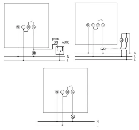

Еще несколько схем подключения датчика ,может будет яснее что куда...
    14.5 KB · Просмотры: 161
    5.9 KB · Просмотры: 2,640
Спасибо
Подключил
Всё пашет
Респект всем кто создал форум и кто здесь.
