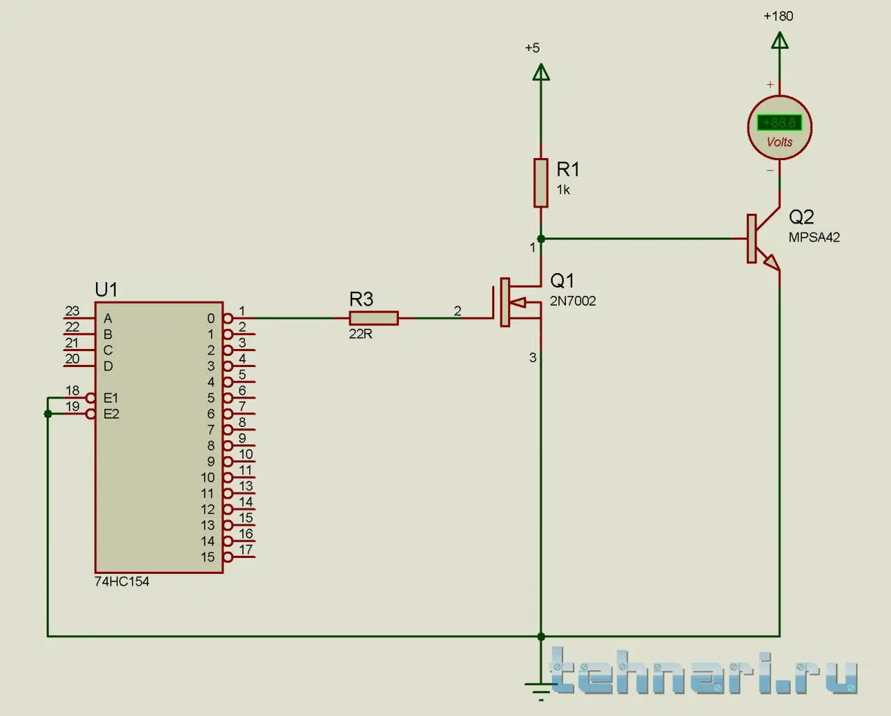

Доброго времени суток, вопрос в следующем: будет ли работать надлежащим образом такая схема?
(вместо неонки на схеме будет катод цифры)
Зачем такие сложности? В схеме часов на газоразрядных индикаторах у процессора закончились выводы tehno015. Специальную микросхему для ГРИ достать нет возможности. tehno015
Читал что схема инвертора на полевике имеет высокое выходное сопротивление но, думаю, транзистору в ключевом режиме все равно, там ведь в базу тоже нужен резистор. Исправьте меня если я не прав. Заранее спасибо.
P.S. разумеется предполагается динамическая индикация.
Для коммутации катодов газоразрядных индикаторов достаточно одного транзистора, не важно какого, полевого или биполярного.

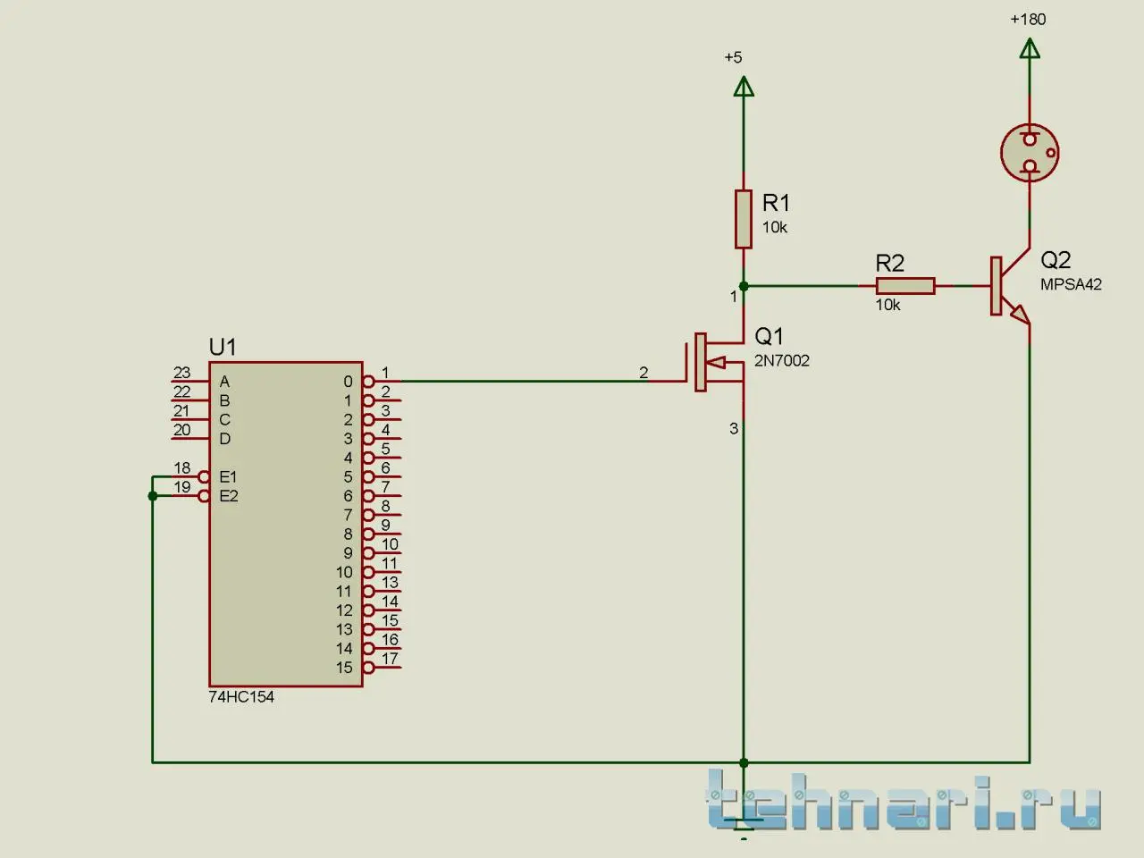

Полевой транзистор имеет высокое входное сопротивление, обусловленное наличием ёмкости затвора. В схемах динамической индикации при сравнительно высокой частоте коммутации, в цепи затвора необходимо устанавливать резистор ограничивающий ток перезарядки затвора, например для BS107 достаточно 22 Ом.
Добавлю еще что ИМС, которая указана на схеме, имеет открытый коллектор. В таком исполении это работать не будет. Чтобы заработало, нужно добавить резистор 10-100 кОм подтяжки затвора к + питания.
P.s. что касается схемотехники, то предложеное решение неудачное. Есть специализированные дешифраторы для управления ГРИ. Чтобы дать более точный совет, надо увидеть имеющуюся схему целиком.

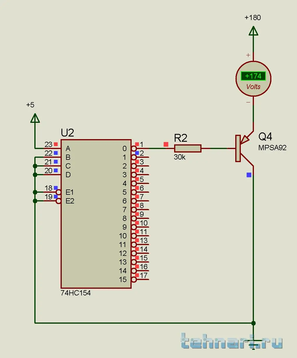

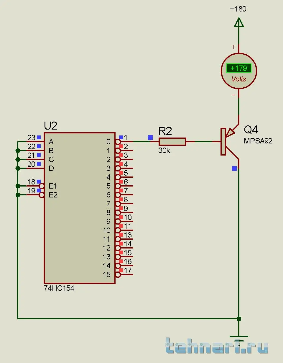

Это я знаю тогда чуток перефразируем вопрос: будет ли корректно работать если на выход дешифратора просто повесить p-n-p транзистор ?
Proteus просто выдает мне такую картину:
(при "выключенном" транзисторе)
(при включенном)
Поскольку активный уровень дешифратора низкий и решил использовать связку инвертор+ проверенный на практике n-p-n (mpsa42)
так получается:
Про это догадывался, будет :)

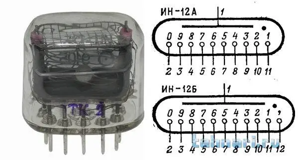

Подключить нужно ИН-12, у нее 10 катодов - цифры от 0 до 9, На каждую цифру свой катод.

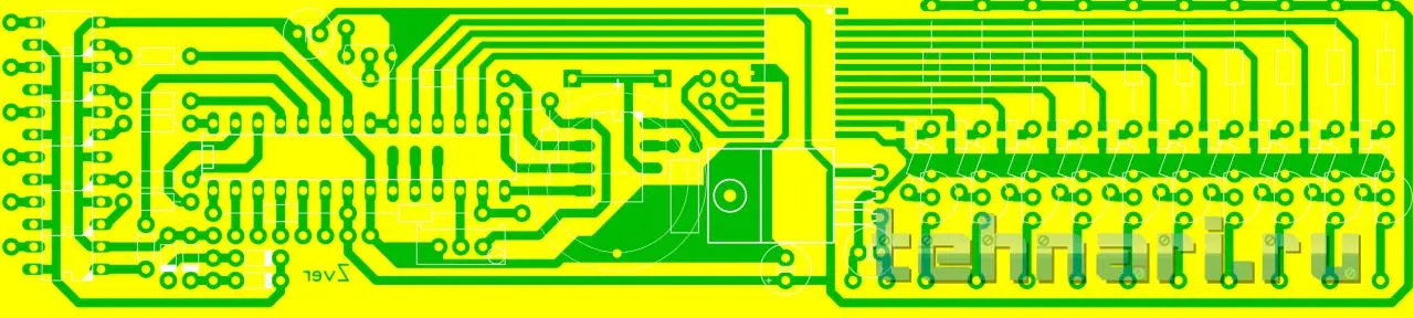

Дешифратор буду использовать не полностью, все в разводку упирается. :)
правее по плате SMD микросхема, от нее полевые транзисторы и ключевые биполярные.
В таком случае лично я бы использовал К155ИД1 без какой-либо доработки по выходу.
