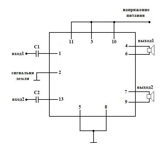

Нашел не давно дома микруху TDA1557Q но незнаю рабочая она или нет можно это как то проверить?)Если нет то спаяю на ней усилок наткнулся на схему но она без обозночений )) мне она понравилась так как мало деталей , ИМХО я чайник)) tehnobanka Пмогите мне с этой картинкой напишите какие надо использовать детали я так понял там нужны конденсаторы тока какие?? Если вы мне нарисуете на моей картинке что куда тыкать (+,-,вход-выход)) и подпишете название деталей буду благодарен зарание спасибо и еще паять умею, но в схемах я не разбираюсь))(учусь)

там другая чуть схема)) та которая цветная)) блин помоги нарисуй на моей картинке)

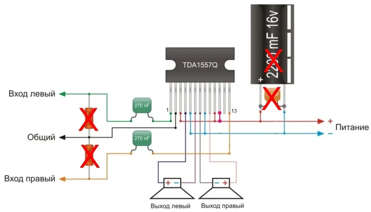

А какая вам разница, по какой картинке делать? делайте по цветной, она более правильная
Во первых нет таких радио элементов )) во вторых яже сказал что я чайник )) хочу что нибудь по проще )) купить у нас их не где
А от чего питать схему будете?
от бп компьютера)
Ну, включайте так... только потом не спрашивать, почему свистит, трещит, и т.д.

Не знаю, я так не делаю, спаяете, послушаете... может вам понравится
