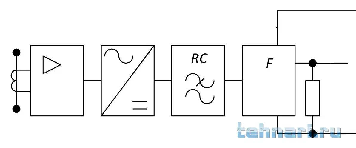

Всем привет, подскажите по схеме
cloud . mail . ru/public/4qkg/XNGJCHtvq
элементы слева направо, первый слева я так понимаю усилитель, второй преобразователь переменного напряжения в постоянное третий не совсем пойму, с трудом нагуглил обозначение этого элемента что это связано с фильтрацией низких частот чтоли (частот чего?), четвертый элемент непойму что и нагуглить тоже неммогу, можно обьяснить о 3ем и 4оом элементах и подробно пожаалуйста?
Вот эта схема

третий не совсем пойму,...обозначение этого элемента что это связано с фильтрацией низких частот
Совершенно верно 3 элемент это фильтр низких частот (ФНЧ).
2-й преобразователь переменного напряжения (тока) в постоянное. Яркий пример прибор Е842 (5,0 А в 0-5 мА).
4-й боюсь ошибится, но мне кажется это частотный модулятор (шим).
Я бы начал с того, что правильно называл эту картину. Это блок-схема или функциональная схема. В отличие от принципиальной схемы, здесь нет отдельных радиоэлементов. На ней изображается функционально законченный модуль в виде условного графического изображения.
Странно, что не возник вопрос относительно "нулевого" элемента этой блок-схемы. Так изображается токовый трансформатор. Что касается последнего элемента, приведённого на этой картинке, то это блок, выполняющий некую функцию (F), указанную в техописании к данной блок-схеме.
Совершенно верно. Обычно он и первые два элемента используются в системе SCADA (датчик тока и преобразователь сигнала), а вот последующие как раз и есть вход устройства сбора и передачи данных (ТИТ) телеизмерения.
Вот и меня "F" немного смутило, хотя на "Функцию" я тоже подумал.
