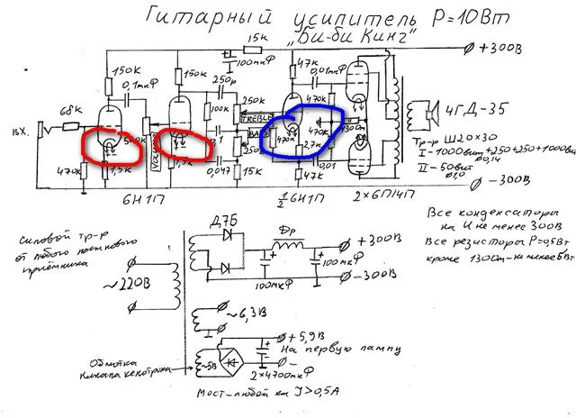

Почему на лампе слева показаны плюс и минус, а на левой нет????
И вообще согласно схеме туда подаётся переменное напряжение....Помогите разобраться....))))

Потому, что на первую лампу(сдвоенный триод) напряжение накала подаётся с выпрямителя(внизу на схеме), а на вторую лампу напрямую с одной из обмоток(~6,3 В) силового трансформатора. В любом случае полярность значения не имеет.
На 2 левые лампы подается постоянка, а на правую переменка.
На схеме это даже написано (нижняя обмотка).
