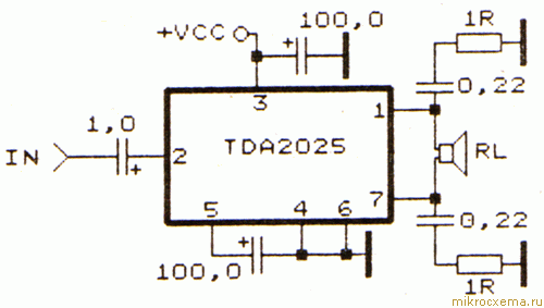

кто нибудь делал какуюта из этих схем?как качество?работает ли с регулятором громкости?
Конечно! А куда ж они денуться? Как у них качество? Ну это сложный вопрос. У всех разные притензии к качеству звука, и вообще.... TDA , они и в Сайгоне TDA.
Схема рабочая ! А звук ??? Типа неплохих китайских компьютерных колонок!

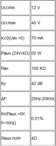

Судя по параметрам для усилителя на 2025-неплохой усилитель.
