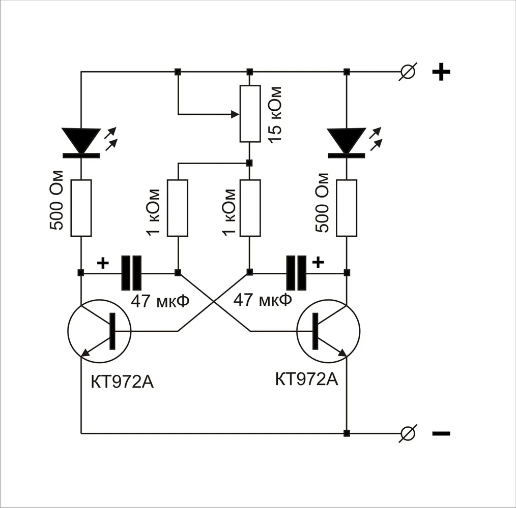

Задача: нужно чтоб светодиод горел 5 секунд через 5 секунд паузы.
источник питания: зарядный блок от мобильника (DC 4.7V 0.55А).
нужна какая-то отдельная коммутирующая схема или же можно сделать мультивибратор с нужными параметрами?
Достаточно мультивибратора. :)
а чем заменить другой светодиод? нужен лишь один светящийся светодиод.
по какому принципу подбираются запчасти для мультивибратора?
здесь я так понимаю частота мигания зависит от подстроечного сопротивления, так?
вот схема о которой я говорю

и ещё вопрос: влияет ли какой светодиод будет? моргающий или постоянного свечения
Так. Ещё и от ёмкости конденсаторов
Постоянного свечения.
Перемычкой
так... Тогда уточню: нужно чтоб моргающий светодиод горел 5 секунд через 5 секунд паузы.
Это добиваются настройкой мультивибратора.
Итак, подведём итог: Я в выбранной схеме один светодиод заменяю перемычкой, другим ставлю моргающий светодиод и подбираю нужную частоту работы мультивибратора при помощи подстороечного резистора и кучи конденсаторов. Всё так?

Переформулирую вопрос: нужно чтоб светодиод моргал 5 секунд через 5 секунд паузы. То есть 5 секунд он моргает, 5 секунд не светит. Частота моргания не важна.
Попробуй моргающий светодиод в мультивибратор или два мутивибратора, на разные частоты. И еще, пожалуйста не надо кипятится, у нас этого не любят ... Модератор ...

В два мультивибратора - это как? в цепь первого мультивибратора взамен светодиода включить второй мультивибратор? я правильно понимаю?

А... понятно, их называют "мигающими" светодиодами.. В таком случае последовательно резистор с ним ставить не нужно, они работают от прямого напряжения. И частота мигания у них не регулируется.
Хотя я бы сделала , как выше сказано, два мультивибратора и обычный светодиод - при этом возможность настройки любой частоты мигания, длительности мигания, паузы и скважности (длительности вспышек)...
Почти так, мультивибратор с частотой 5 сек. управляет мультивибратором с частотой 2 раза в сек. на выходе которого светодиод. Получится 5 сек. 10 раз моргает, а 5 сек. молчит ... :)
мне управление настройками вроде ни к чему. Попробую вариант с мигающим светодиодом. Не получится если, тогда возьмусь за двойной мультивибратор. О результатах отпишусь.
Итак, господа-товарищи! опробована мною схема с мигающим светодиодом.
Результат таков- мигающий светодиод не успевает полностью разрядить конденсатор в своём плече схемы, поэтому он мигает постоянно, с небольшой разницей в яркости свечения.
Есть задумка взять конденсаторы меньшей ёмкости (первоначально были взяты на 1800 мкФ)
Ну конечно не успеет, с таким кондёром он доооолго мигать будет:D
ну уж извиняйте нуба, но я для расчётов схемы воспользовался здешней формулой и она мне выдала такие результаты)))
