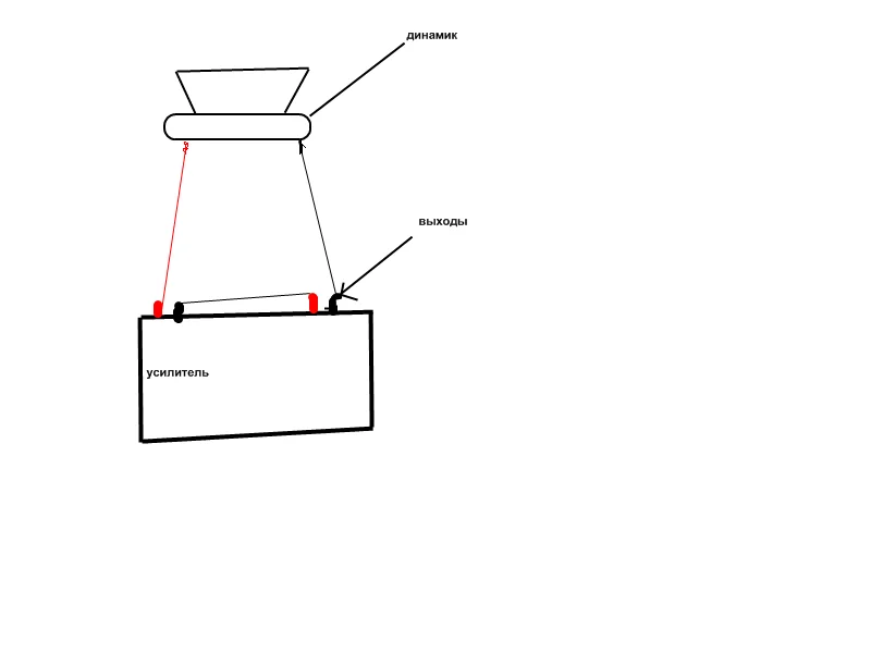

а если выходы на колонки соединить вместе....мощность вырастит или нет? сделать как бы одни общий выход на одну колонку,будет работать ?
Работать не будет, просто сгорит и всё... Возможен либо квадро-, либо стереовариант..
ага,спасибо )
у меня была тоже такая мысль только с другим усилителем,тоесть если от усилка идёт два выхода и их соединить + с +,а -с- то усилок сгорит?
Конечно сгорит.
а если подключить вот так
    6.6 KB · Просмотры: 158
чувствую что ничего хорошего не будет так ка у одного из каналов кз на землю а если усилитель мостовой то предпологаю всё ровно сгорит
усилитель электрон 103 два выхода
