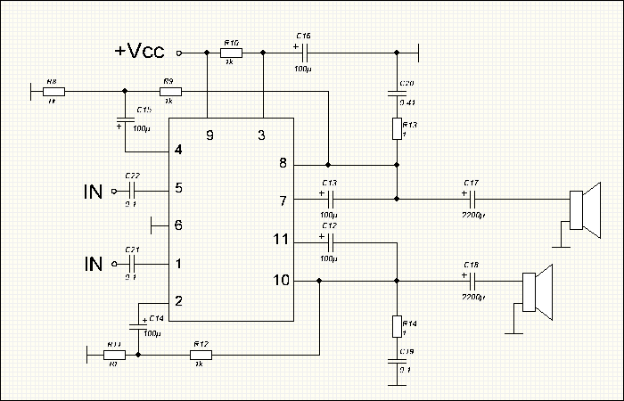

можно ли убрать со схемы какие-нибудь детали?
вот схема....

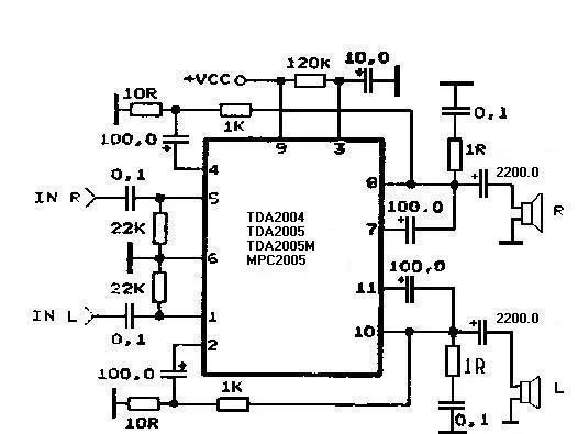

вместо 120к перемычка,кондёр что рядом убрать вообще,тогда будет включаться с хлопками в динамиках,эта цепь отвечает за *плавное* включение,больше убирать не чего не надо,вот только с Цобелем можно поиграть,но исключив его микра будет самовозбуждаться,так что лучше не стоит,резисторы по 22к тоже можно убрать,ведь регулятор громкости всёравно их шунтирует
куда подключать резистор перменный и как?
что такое цобуль и что значит самовозбуждаться??????????
Самовозбуждаться - микруха будет создавать само по себе звуковые колебания(гул, щелчки, свист), т.е. будет работать как звуковой генератор. А насчёт уменьшения п/п как сказано выше - установить резисторы вертикально либо со стороны дорожек
