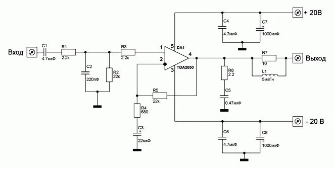

собрал усилитель на тда 2050 по этой схеме:
качество супер,но мощность почему то ватт 10 не больше.
r1 и r3 на 2.4 ком,r2 и r5 на 24 ком,r6 1.1 ом.может дело в этих изменениях?
подключал усилитель к телефону(всмысле вход)
попробуйте взять выход с DVD, и от чего питаете?
тс 40 18 вольт
помоему мощности бп маловато
Питание 2х полярное?какой 40ватт?мало!70ватт нужно!
питание двухполярное +-18 вольт и где то 1.3 ампер.так в чем причина малой мощности?
А как измеряли мощность?
выход с телефона слабый, в этом и причина
с компа нормально будет?или надо с двд?
у компа выходной сигнал намного мощнее чем у сотового.
Вы что ? 1.3А? да еще 40 Ватт!
Нужно 70Ватт 2А +-18Вольт переменки! и без перекоса напряжения!

для одной микры нужно минимум транс 30-35 ватт 1.5-2А,
в среднем нужно 36-40ватт с током не менее 2,5А,
повторюсь вы что собираетесь слушать синусу ?
с компа нормально будет если в нем стоит не интегрированная звуковая карточка, хорошего качества, а с DVD легче всего...:)
