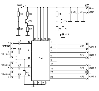

Парни короткий вопрос : На какие ноги кидать правый левый общий вход линейного выхода на микросхему TDA8571J

Так вот схемы ( они по разному нарисованы)

на ноги 10 11 13 14 подаешь + входного сигнала на ногу 12 подаешь минус входа и соединяешь через резистор R4 c минусом питания
это 4х канальный усилитель следовательно на него подается четыре + линейного входа. следовательно на 10 подаешь плюс правого фронтального, на 11 правого тылового ,на 13 левого фронтального, на 14 левого тылового.

Блин, я немного не вйеду. 1 раз з таким столкнулся. у меня от штекера "Джек" идет 3 провода правый левый и общий. куда ево сунуть?
надеюсь я понятно нарисовал)))

Автор, тут 2 джека просто будет. у одного джека 2 канала и у другого 2, т.е. всего 4 канала
да вот так понятно.
Можна ети входы в 1 джек обеденить?
зачем мне 2 джека? чтобы 1 был.
можно конечно. но 2 колонки будут играть левый канал, а 2 других будут играть правый. получится обычный 2 канальный усилитель только с 4мя колонками. вот
этот усилок для использовании с пк очень удобен. так ты можешь получить объемный звук 4.0 систему, а зачем объединять 2 канала???
кстати да, если планируешь использовать на ПК, то весьма неплохо получится. еще сабвуфер какой нить прицепить и 4.1 получится.

лучше не парься с этой микросхемой, собери на ней усилок для компа(хотя в принципе усилок для мпхи на ней можно сделать но только со стационарным питанием. просто соедини выводы 10 11 и 13 14 и подавай на них сигнал , все равно тебе не соединить в мост выходные каскады)

Баян ето все. З вашыми советами блин =) Все равно спасибо. Скачал я схему мафона.
На нем есть мк IC601 в моем случае аналог - pt2313l. Впаял правый на 6 ножку, левый канал на 16. и вот тебе музычка. За сегодня засунул касетник в машину. Провел проводку от динамиков. И все работает на ура.
