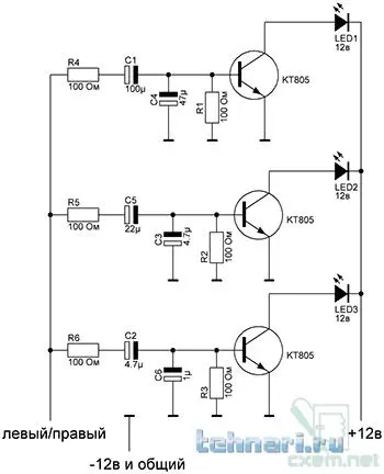

Можно ли в данной схеме использовать транзисторы другой маркировки? например на кто 817, 816, 815?

Можно, с успехом.
Схема не рабочая. Даже если исправить все ошибки, не стоит такой примитив делать.
То есть нужно искать другую схему, тогда посоветуйте пожалуйста рабочую, но чтобы она была простенькая в сборке т.к. навыков у меня еще мало

Почему Направления Светодиодов не совпадают с питанием (включены в обратную сторону)? Мы же с тобой уже проходили фильтры 1-го и 2-го порядка... Где дроссели? Почему только конденсаторы? Ужас... Где ты это надыбал?

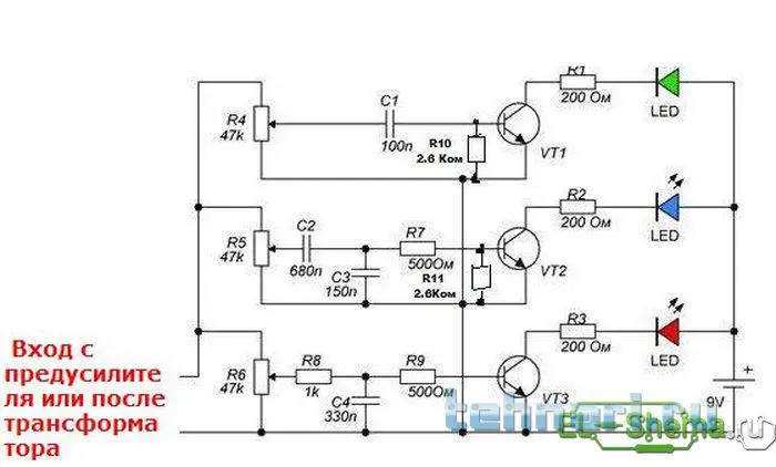

Вот схема от Сергея больше похожа на правду!:fellow: Уже есть различия в фильтрах частот 1-го и 2-го порядков... А в твоей схеме только номиналы ёмкостей различаются!

Спасибо, кстати вот по этому образцу я собрал свою первую цветомузыку
    5.5 KB · Просмотры: 1,062
И работала?
А без переменных сопротивлений можно же?
В принципе можно. Но тогда Вы лишитесь возможности регулировать чувствительность каждого канала отдельно.
подойдут ли мои транзисторы
Подойдут любые из названных, только при применении КТ816 необходимо доработать схему, транзисторы КТ816 - PNP-проводимости. Удачи.
