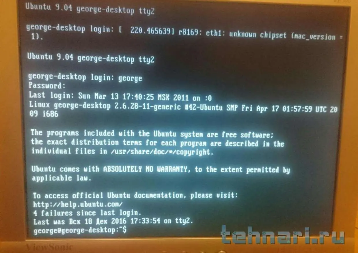

Здравствуйте. Скажу сразу - с убунту никогда дел не имел и ничего в нем не понимаю, теперь к проблеме. Есть hdd, которым не пользовались лет 5-6. Но на нем хранятся важные документы, которые необходимо извлечь.
После запуска (загрузки логотипа "kubuntu" и ввода логина/пароля), я зависаю на этом моменте и без понятия, что делать дальше.
Как попасть на "рабочий стол" или типо того?

Ну, попал в командную строку, вот и всё.
Попробуй команду startx - возможно, графика и запустится
Startx не помогает

так вы хотите со старого ж\д загрузиться на другом железе??? не выйдет. Если нужно вытащить ценные данные с диска, проще загрузиться с дистрибутива ubuntu, зайти на ваш диск и скопировать все нужные данные на внешний носитель.
Оу, понятно. А почему?
а можете подсказать точно, как это сделать?
потому, что драйвера установленные в систему не подходят к новому железу.
Подключить диск к ПК, в биосе выставить загрузку с загрузочной флешки\диска, загрузиться с дистрибутива, подключить внешний носитель, жесткий диск\флешку или записать ценную информацию на DVD болванки.
А загрузиться нужно с дистрибутива убунту?
Загрузитесь с любого Live-CD или с того же дистрибутива, только не в режиме "установить", и когда появится рабочий стол пробуйте примонтировать, а там уже видно будет.
