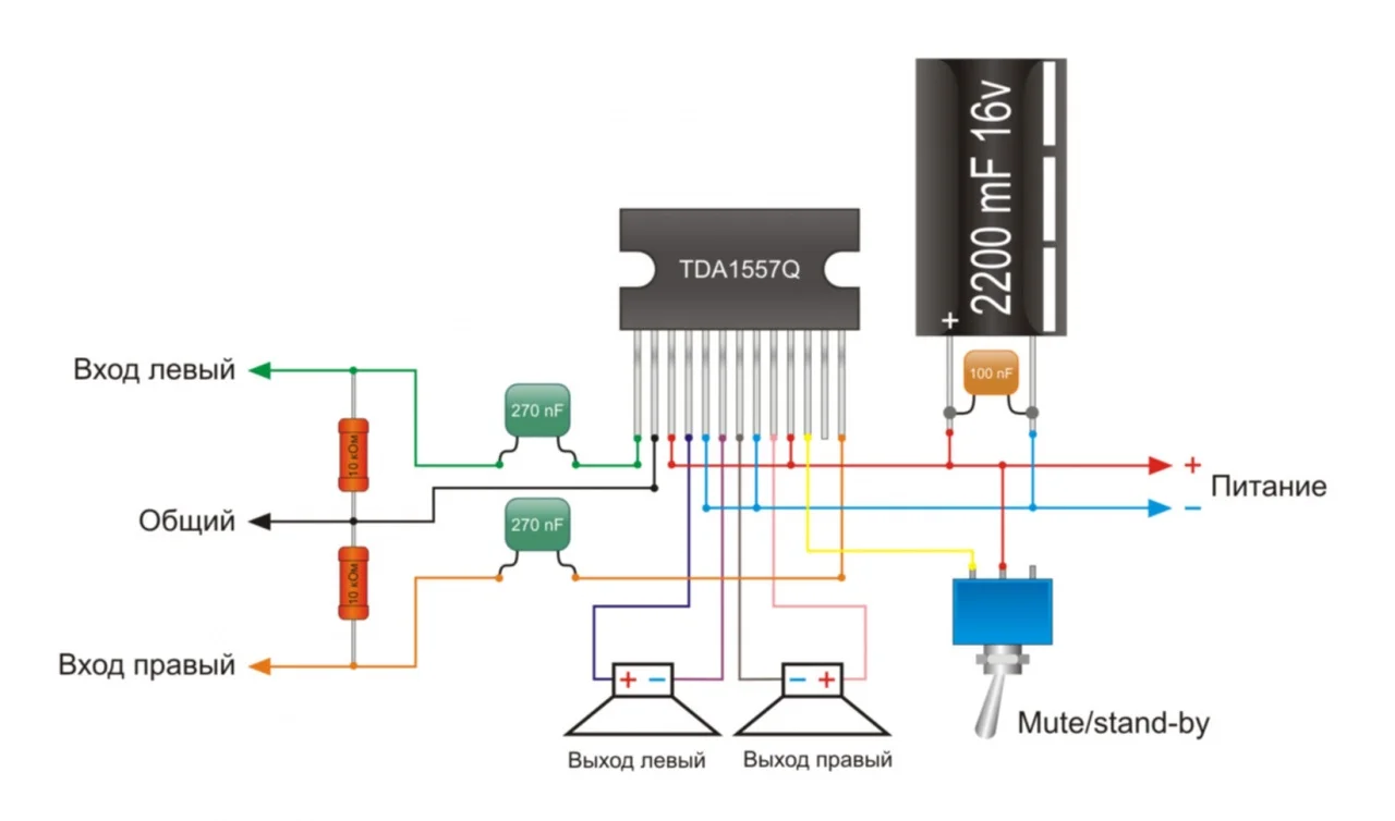

Вопрос: Можно ли поменять конденсаторы на приблизительные по значению так как таких как надо нет в наличии?
    23.9 KB · Просмотры: 3,629
Можно, вместо 220 нФ, можно поставить на 330 или 470. Можно и 100, но тогда пропаду
т басы.
