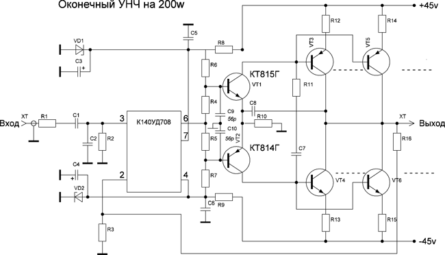

Здравствуйте! Хочу реализовать УНЧ по схеме во вложении. Нужно подобрать современные аналоги VT1 и VT2, т. к. таких как на схеме сейчас нет в продаже:(
Странно, КТ814 и КТ815 в наших магазинах как грязи)
КТ814Г TO-126 = BD140
КТ815Г TO-126 = BD139
Вот бдшки у нас есть, спасибо!!:) А распиновка у них одинаковая??
А как думаете усил хороший?
А КТ814Г и КТ815Г пойдут??
Замотаешься ты его наладить.
А вот к140уд708 вообще нигде нет:(
Нашел форум откуда эта схема , вот несколько комментарий к ней оттуда))
"...Несколько лет назад делал подобную схему, нагружал на резисторы 4ом для проверки надежности. Через несколько часов резистры отпаялись, скатились на пол и прожгли дыру в ковре. В общем, довольно простая и надежная схема."
"...Этот усилитель работать не будет.
В нём будут гореть выходные транзисторы потому, что в их базовых цепях отсутствует запирающее смещение. Для этого необходимо коллектор КТ815 соединить с плюсом питания, а коллектор КТ814 с минусом питания через резисторы номиналом около 1 кОм.
Но и это не всё. Этот усилитель сможет работать только в режиме усиления сильных сигналов, поскольку всё равно транзисторы будут в отсечке. При усилении слабых сигналов будет слышен "не слабый" треск - эффект ступеньки, проявляющийся при слабом сигнале в некачественном усилителе.
В этот усилитель необходимо вводить элементы термостабилизации рабочих точек выходных транзисторов и уравновешивания токов покоя.
Заключение: ЭТО НЕ УСИЛИТЕЛЬ, А ЭКСПЕРИМЕНТАЛЬНАЯ МОДЕЛЬ ЭЛЕКТРОДЕТОНАТОРА !!! "
"...Усилителей К140УД708 и КР140УД708 не существует. Первоначально усилители общего применения серии 140 выпускались в металлостеклянном корпусе и обозначались К140УД6, К140УД7 и К140УД8 (а также К140УД5), затем они были модернизированы, выпускаются в пластмассовом корпусе, первые два обозначаются УД608 и УД708, третий - КР140УД8."
Правильно! Это не простой усилитель, выходные транзисторы которого работают без начального смещения, и управляются током. Это схеме Дорофеева. Правильно собранный усь работает вполне прилично.
