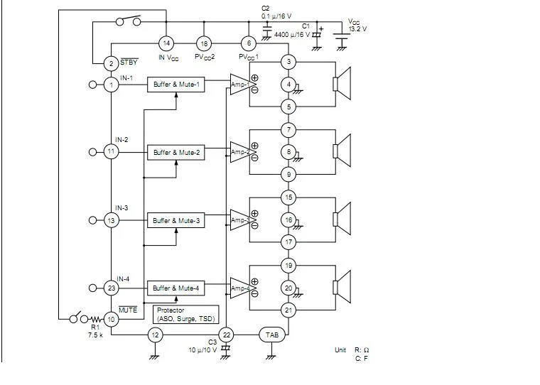

можно ли какнибуть включить и использовать усилитель из автомагнитолы,если у неё нет панельки !?
Модель магнитолы? Без панельки вряд ли, да и смысл? Сколько там "усиление" идет: Ватт 25-35.
запросто можно! Разбирай смотри что за микросхема на выходе стоит. потом ищи датащит на неё и подключай питание!
там скорее всего тда 7384-86
вот нашель datasheets на магнитолу где стоит микросхема. подскажите где что припоять,отпаять,чтобы можно было его вкл,и использовать !!!

по той схеме что ты нашёл стоит микруха HA13158
вот её схема!
