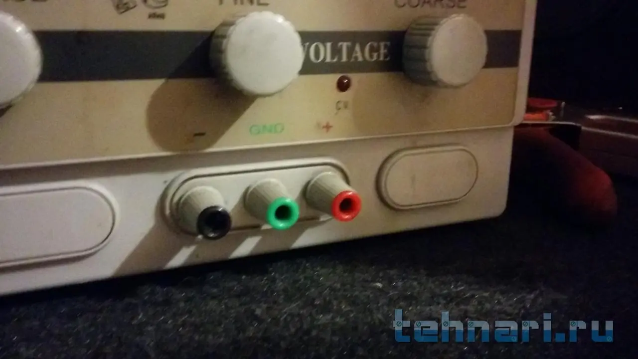

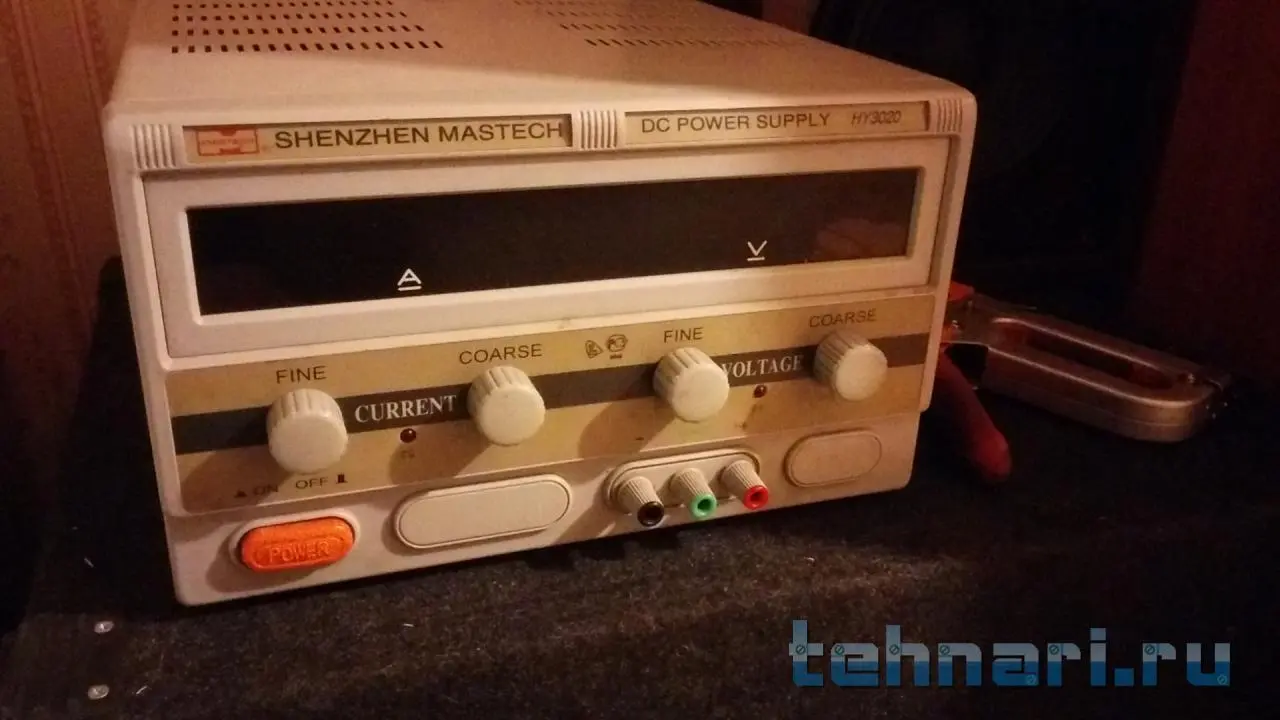

Всем привет. Есть блок питания трансформаторный HY3020, кроме + и - есть клемма GND. Можно ли использовать этот блок для двуполярного питания? Клемма GND должно быть 0? Если вопрос глупый, прошу сильно не бить :)

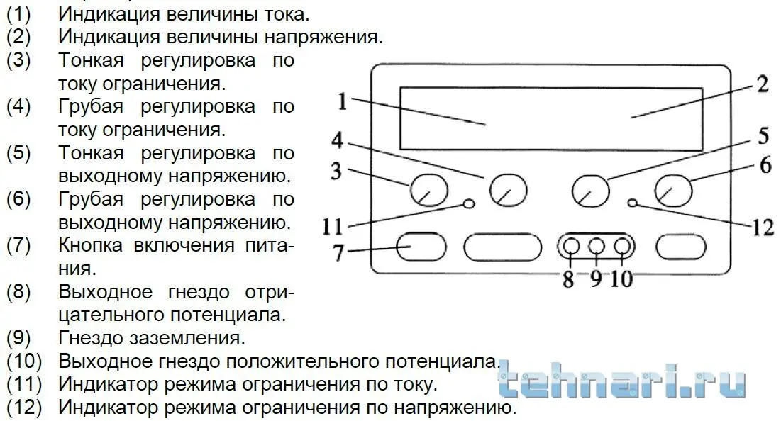

В инструкции о двухканальности ни слова, набор ручек для одного канала, GND - гнездо заземления. Какой вывод?
