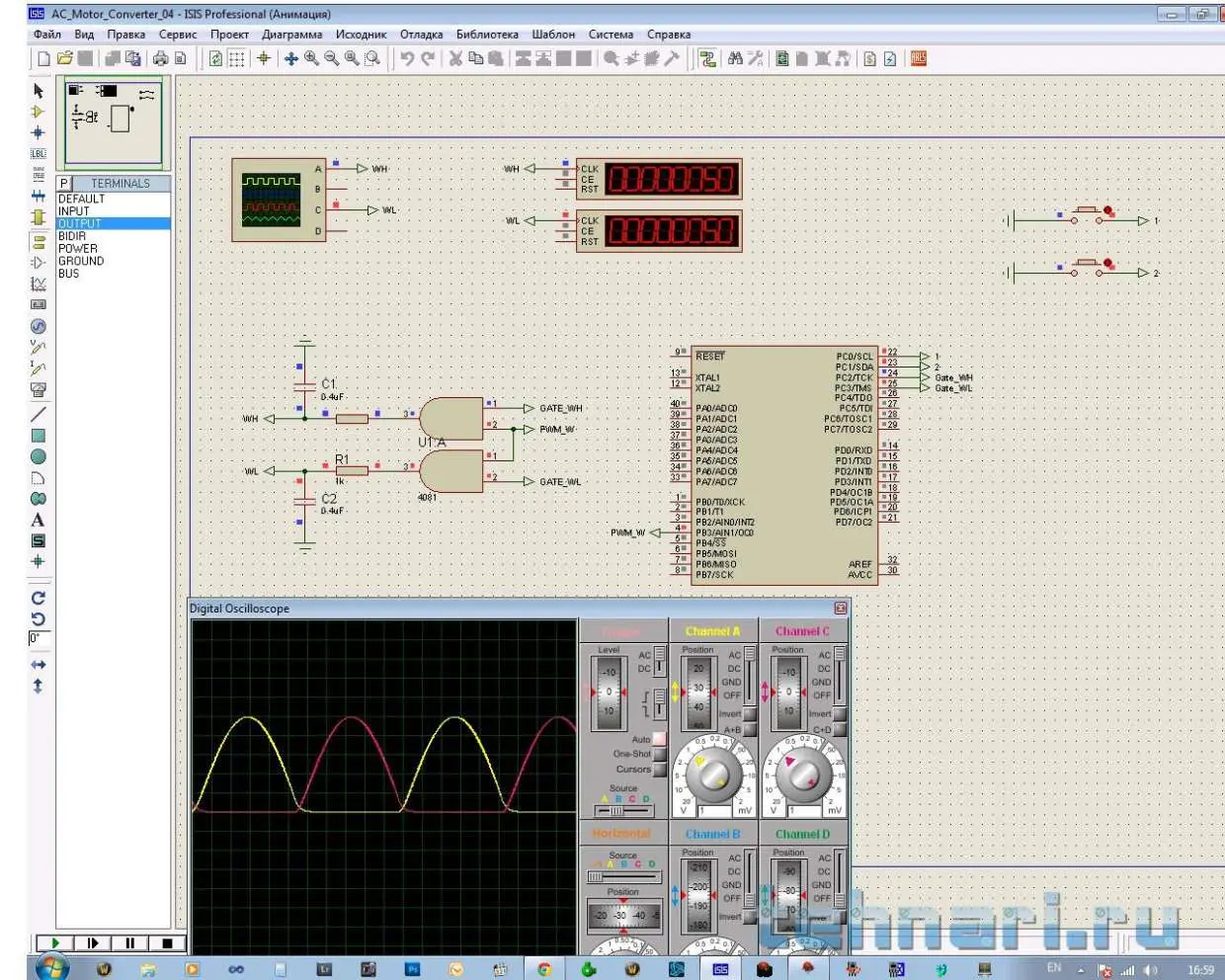

А кто знает как разделить синус на 2 плеча? Т.е. с ножки МК выходит шим синуса и надо его развести на 2 затвора, верхнего плеча и нижнего?

Схему смотрел, из CPU на каждое плечо каждой фазы идет по своему каналу. Получается для двух фаз нужно делать 4 шим генератора? И МК искать с 5-6 таймерами?

Если я правильно понял, будет неполное открытие транзисторов? Греться же будет, или я что то не понимаю?
По поводу разделения 1 шим сигнала на 2 затвора; Пропустил через 2хИ, вроде картинка приемлемая. За 1 тик до 0 отключаю оба гейта, на следующем тике меняю полярность. Одновременного открытия вроде нету. На картинке есть перехлест, но он из за конденсаторов в схеме.
    152.6 KB · Просмотры: 67

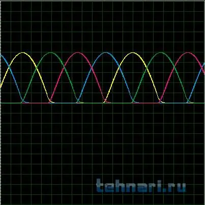

Посмотрите, пожалуйста, правильная ли очередность открытия затворов?
W - основной провод с фазой
V - провод с конденсатором
WH - желтый
WL - красный
VH - синий
VL - зеленый
    13.2 KB · Просмотры: 126
