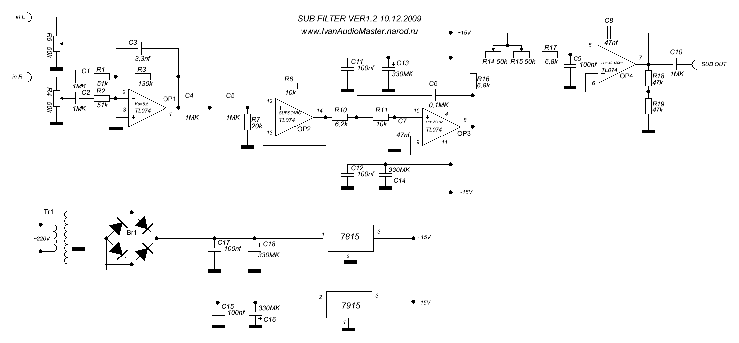

вот вот тогда же по схеме как соединено на фнч микросхема сгорит максимальное ее напряжение 18 вольт а подается 30
Я так понимаю, что ты понятия не имеешь что такое двухполярное питание и толком не умеешь схемы читать.
Для 072 допустимое питание +/-18В, что по плечам 36В.
Двух полярное питание, это когда соединены два одинаковых источника питания, плюс одного источника соединен с минусом другого. Точка соединения является общим проводом относительно которого указывается напряжение в плечах. Соответственно напряжение между плечами будет равно сумме напряжений плеч.
Даю ту же схему, только "вид сбоку". Может так понятнее будет.
теперь я понял про микру вот тока куда у нее сувать общий???или это получается ее максимальное напряжение 36 вольт???так чтоль
Общий в микру не суется. Общий суется в схему куда микра впендюлена.
