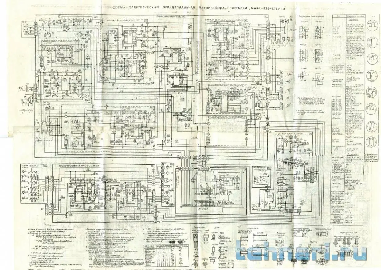

Доброго времени суток уважаемые форумчане. Есть один вопрос, если можете, то помогите, пожалуйста. Есть немного раскуроченный Маяк 233, но все платы на месте. Так вот в чем проблема: можно ли из него выковырять темброблок, но так, чтобы достать к промеру плату, подключить туда переменники и питание? А то что-то я не могу докумекать, судя по схеме темброблок вместе с оконечными усилителями, а у меня не так судя по платам.
Надоело это рожно lm1036 в усилителе, помех слишком много от нее. А если подключить индикатор уровня с того же Маяка, то повляется гул, писк и прочая лабуда. С отключенным темброблоком такого нет.

У 233-го Маяка темброблок так себе. Он построен на ОС УМ К174УН7, отделить его не получится. Гораздо лучшие результаты по регулировке тепбра получаются на специализированных 174УН10(11).
Индикатор уровня на этой модели просто совершенство. При правильной развязке корпуса и питаний, никаких проблем быть не должно.
Отдельного регулятора тембра в этом магнитофоне нет как такового. Только довесок к усилителю мощности.
