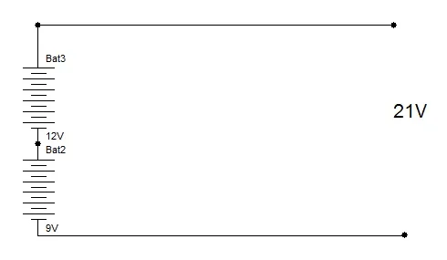

У меня такой вопрос если два блока питани влючить параллельно мы получим их общую сумму ампер. у меня при параллельном включении двух бп 12в и 9в усилитель на 15в не сгорит?

Если включить последовательно(левая схема) ,то сгорит и усилитель и скорее всего какой нибудь БП.

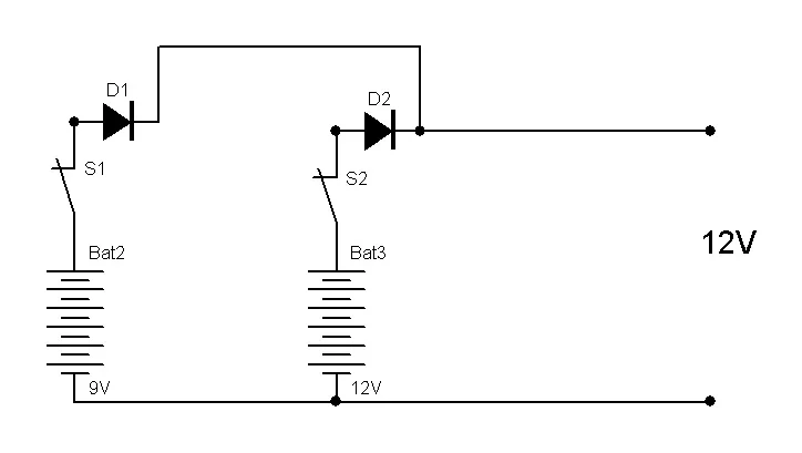

Параллельно включить можно по правой схеме ,но нормального результата не получится ...
Интересно, какое напряжение будет, запараллелив 12 В и 9 В?
Где то так ,правая схема...

12в будет, ток обратно через мостики не ходит-лентяй он редкостный.
вот и получается,что если соединить параллельно 12в блок питания и 9в(а раз блоок питания,то подразумевается,что там уже есть как минимум выпрямитель, да хотябы один диод есть полюбому),так вот по сути получится,что вся нагрузка ляжет на плечи именно того блока питания у которго напряжение выше, а в момент когда оно просядет до номинального напряжения меньшего по напряжению блока питания, то нагрузка будет распределяться по им двоим, а вот у которого меньше выходное сопротивление -тот и будет *отдуваться* за двоих.
к примеру два питальника, один на 12в*1а,
второй на 9в*5а.
так вот пока нагрузка не будет превышать допустим 1а,то блок питания на 12в будет выступать как основной и единственный источник питания, второй же (тот что на 9в) будет просто *бить баклуши*.Втот момент, когда напряжение просядет до 9в, а это уже будет нештатный режим работы блока питания на 12в, нагрузка будет уже и на блок питания на 9в, но тем не менее, с таким раскладом блок питания долго не проживет, НО в случае если в нём есть стабилизация по току-он будет работать и дальше без проблем, ведь ток в нагрузке для него не будет превышать тот же допустимый -1ампер.
Таким образом получается,что если в блоке питания ,рассчитанном на бОльшее напряжение,есть стабилизация тока(в простейшем случае обратная связь через токовый датчик последовательно нагрузке, либо вообще просто токоограничивающий резистор большой мощности, например лампочка),то ничего страшного не случится,блок питания будет работать практически в штатном режиме.
В случае, же если нет стабилизации тока,то ток проходящий через блок питания превысит номинальный, - блок питания перегрузится и может сгореть(правда чтобы сгореть нужно чтобы сопротивление нагрузки было равным или меньшим от внутреннего сопротивления источника).
В общем соединять то можно, да вот толку в подавляющем большинстве случаев, будет мало.
