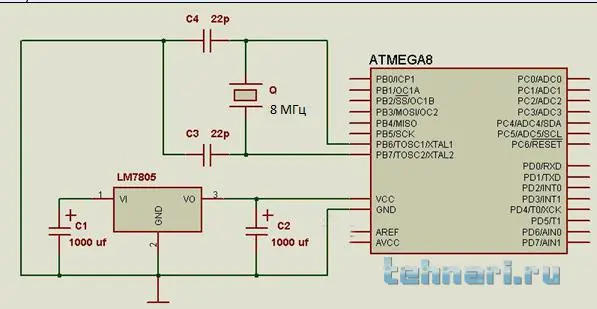

Здравствуйте. Скажите надо ли на атмегу8 цеплять кварц при прошивке? А то где то написано надо, а где та на видео не подключают его.
Если Atmega новая то кварц не нужен.
В смысле новая? То есть если второй раз прошивать надо ставить кварц, а если первый раз то не надо?
Нет, нужен кварц или нет - определяется прошивкой фьюзов камня, с завода идут фьюзы с тактированием от внутреннего RС генератор, если камень не новый то есть вероятность что у него установки фьюзов сделаны на тактирование от кварца, тогда без кварца вы ее уже не прошьете.
То есть если не прошивается тогда ставить кварц?
Ну не прошиваться может по многим причинам, а не только из за кварца ...
А так да, или кварц, или меандр с внешнего генератора , на некоторых программаторах бывает специальный выход для этих случаев ...
    14.7 KB · Просмотры: 130
Совершенно верно. Только питание надо подавать и на AVCC, и GND это не единственный вывод
