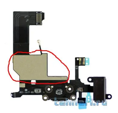

Заранее прошу прощения.. В электронике я полный ноль.
Недавно я менял корпус на своём айфоне 5s. Когда снял системную плату и нижнюю плату с лайтнинг входом нашёл на корпусе пару шлейфов, которые приелеены к корпусу. Я начал их отдирать и какое-то клейкое вещество золотисто-серебряного цвета(см фото) осталось на корпусе. И тут шлейф оголился :grud: )))) В том месте, где была эта непонятная липкая хрень теперь просто кусок медного шлейфа, который контактирует с корпусом айфона.. Ух.... Надеюсь, что вы меня поймёте.
Хочется узнать что это за хрень и для чего она используется.

На прикреплённой фотке есть область, выделенная красным. Как раз та золото-серебряная часть отклеилась от шлейфа и осталась на корпусе. Айфон работает, но батарея садится очень быстро + он сильно греется при слабых нагрузках.
Это фото не вашего шлейфа, а с интернета, как отодрали вы свой шлейф нам неизвестно. А вообще это места общей экранировки а под ними дорожки шлейфа- могли и повредить. Их снимать надо с прогревом феном.
Мой шлейф цел. Дорожки не повреждены. Мне просто было интересно что это сейчас материал такой. А не подскажете, где можно подучиться ремонту телефонов?
