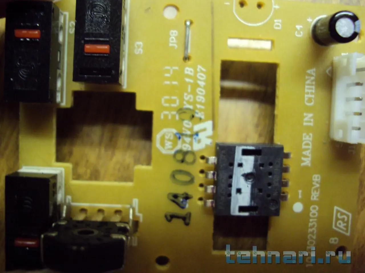

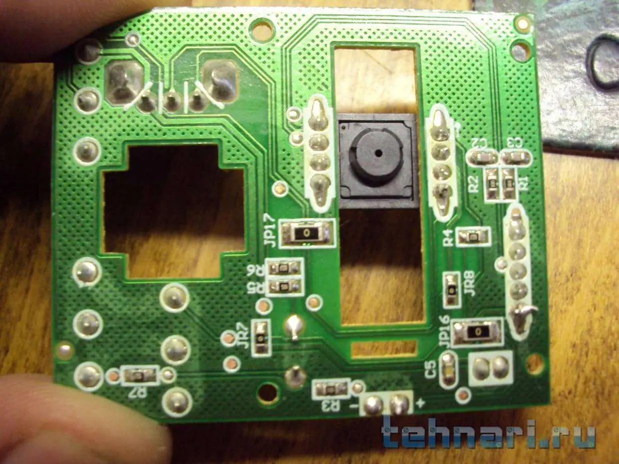

Ударил по столу мышкой. Она сломалась, работают кнопки не работает светодиод, когда разобрал ничего поломоного не увидел. Светодиод светится но очень слабо. Отпаял его и проверил от порта usb напрямую, он работает. Можно выпаять светодиод из платы и припаять напрямую через резистор на 200 ОМ? В электронники не разбираюсь, можно кинуть тапком, так же у меня еврейская кровь, такие дела.
    102 KB · Просмотры: 101
    44.2 KB · Просмотры: 96
Только одно это действие заставляет сказать вам - купите новую мышку! и немучайте свою голову ненужными домыслами и действиями.
Ой её. Хорошо. После ваших слов, куплю новую. Спасибо за совет.
Вот это правильное решение!
Чтобы у вас было легче на душе расскажу подоплеку моей фразы.
Диод запитывается напряжением максимум 3,5 вольта, причем обязательно ставится токоограничивающий резистор - ну а вы сунули светик в 5 вольт и как я понимаю без резистора - он после этого долго жить небудет.
Но я все же припаял с резистором и оно заработало :D
