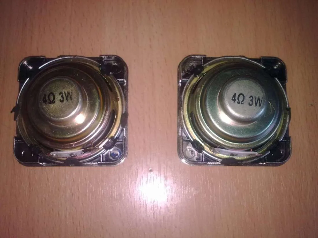

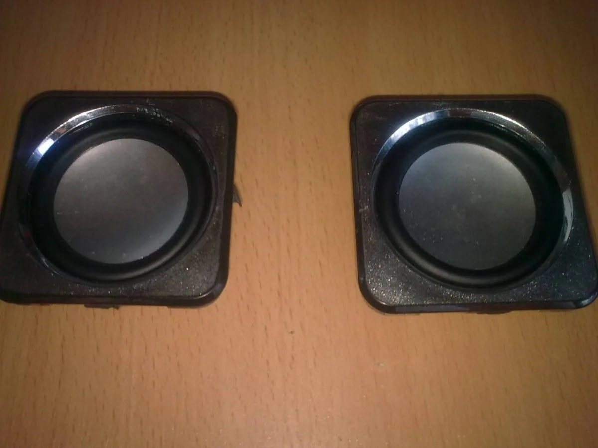

Скажите пожалуйста подойдет ли усилитель на TDA7050 для вот итих колонок 4-Om 3w
    47.3 KB · Просмотры: 1,132
    64.1 KB · Просмотры: 1,038
Подойдет наверное
А у TDA7050 при использовании 4-Om колонок сколько ватт выдаст?
TDA7050 - это усилитель для стереотелефонов с максимальным напряжением питания 6 В и не предназначен для низкоомных нагрузок.
Можно использовать TDA2822M . Она пойдет

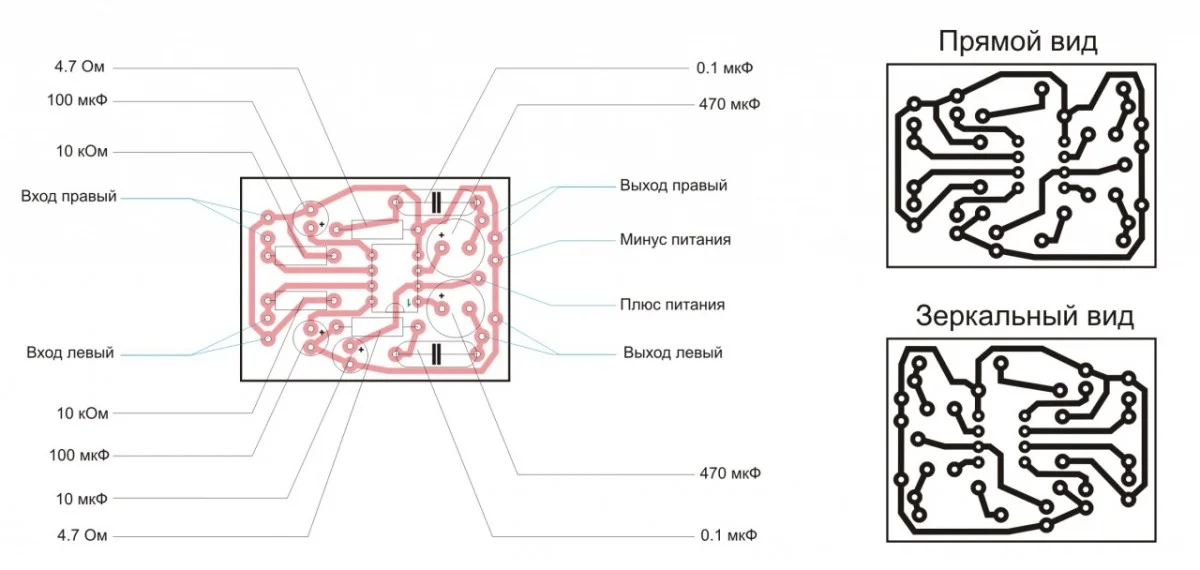

А можно печатку для это микросхемы TDA2822m
в мостовом режиме печаток не видел!а в стерео есть...:)
В datasheet на TDA2822 есть и то, и другое...
Дай, пожалуйста
Света там ооочень плохие печатки!!!
денис где то на форуме есть моя тема с печаткой для тда2822......поиши
Я нашёл пп но я хотел как можно меньше деталии вот я и выбрал TDA7050 вот эта пп?
    43.3 KB · Просмотры: 2,087
да это она!!! а зачем минимум деталей?
