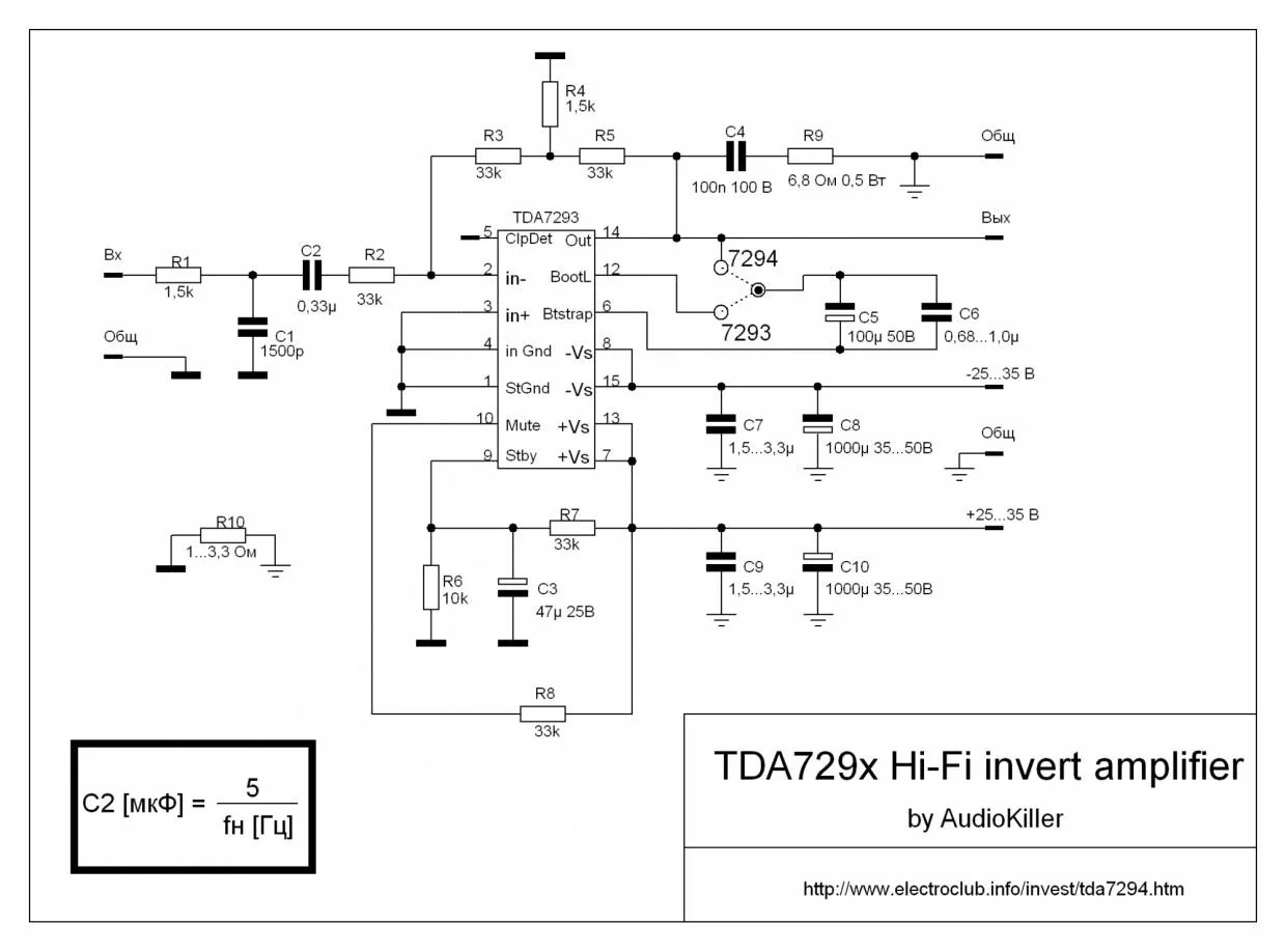

Здравствуйте форумчане вопрос у меня такой. Собрал я усилитель по схеме

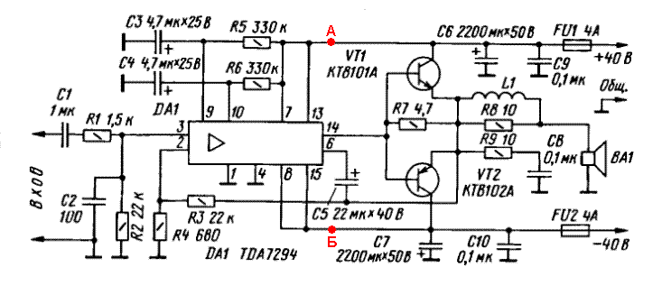

schema_big.webp можно ли без существенных изменений усилить её транзисторами не отдельном отрезке текстолита по схеме umoznenie.gif. Если да то подскажите или нарисуйте схему.
Посмотреть вложение 177074 можно ли без существенных изменений усилить её транзисторами не отдельном отрезке текстолита по схеме Посмотреть вложение 177075. Если да то подскажите или нарисуйте схему.

На схеме черным по белому написано входное напряжение питания.более подробную информацию смотри в даташите на данную ИМС.
Ну на выходе трансформатора у меня 21 вольт,а после конденсаторов 29.

Динамик Free-air,вот и ответ на вопрос. И TDA по контролю баса не суперобразец,с транзисторами лучше немного,правда...

Уважаемый ТС, у каждого усилителя есть свое номинальное (рекомендованное) напряжение ВХОДНОГО СИГНАЛА, идущее от источника звука (компьютер, проигрыватели, плееры, телефон). Так вот. Для TDA7293/94 данное напряжение значится 0.7в. ЕСЛИ ваш источник звука не выдает этого напряжения - то как вы там схему не перебирайте, а нормально работать на своей имеющейся мощности МИКРОСХЕМА НЕ СМОЖЕТ без предварительного усиления. С напряжением питания входное напряжение не имеет ничего общего, кроме единицы измерения:)
Схему коверкать не надо.
1. Собери пред усилитель.
2. Трансформатор домотай до +\-34\35 вольта(под нагрузкой).МС выдерживает +- 40(но не рекомендую столько, небольшой перепад в сети, и моментальный БАХ!), Я обычно собирал на +-30\32 вольта.
3. Собери другой усилок на мошфетах.
