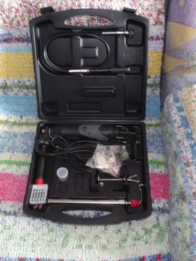

Вопрос про цанговый зажим
Всем доброго времяни.Сегодня прикупил сей агрегат-бормашинку skil.Всё бы ничего,но вот лоханулся.Там два цанговых зажима и оба большого диаметра,в плане тоненькое сверло для плат не зажать.В магазине даже не посмотрел,даже в голову не пришло.Чего теперь делать?Они вообще продаються разного диаметра?Или самому что можно сделать?Посоветуйте что нибудь!

Я в таких случаях наматывал на хвостовик сверла медный обмоточный провод подходящего диаметра
Наматывать много придёться,и бить после этого может.
взять толстую изоляционную ленту и намотать поплотнее я так делал раньше держится нормально и не бьет

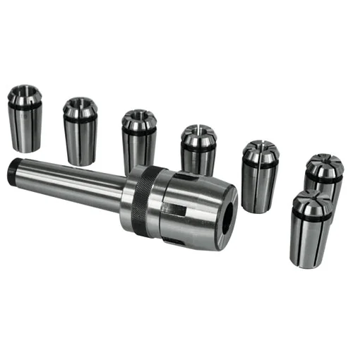

Можно отдельно цанговый патрон купить. Правда лучше проверять размер на месте.
Наиболее подходящий вариант. Если намотано виток к витку то биение исключено по определению. Удачи.
а купить цангу под подходящий диаметр не как я именно так и покупаю патрон цанговый и продаются цанги под разные размеры от 0,1 до 3 мм.
Вот такого типа покупаешь и меняешь как хочешь, я тоже покупал машинку и в комплекте мало было цанг потом сам докупал
К подобным китайцам обычно делают цанги под два диаметра - 2,4мм (ювелирно-стоматологический диаметр, на 2,35мм) и 3,2мм (под расходку для бормашинок, на 3,175мм). Найти цангу с такой же посадкой на меньший диаметр - проблематично, хотя попадаются наборы с дополнительной цангой на 1,6мм.
Для сверления плат могу посоветовать найти твердосплавные сверла с увеличеным диаметром хвостовика (на 2,4мм при диаметрах рабочей частиот 0,3мм). Это во-первых избавит от дополнительных проблем с центрованием, а во-вторых позволит сверлить текстолит на высоких скоростях (твердосплав тут предпочтительнее быстрорежущих сталей, поскольку не боится нагрева и лучше работает по стекловолокну).
Ставить китайский кулачковый патрон можно, но обычно центровка у них отвратительна и тонкие сверла ломает очень быстро. В таком случае лучше искать патрон от Proxxon с короткой шейкой - у него аналогичная резьба и весьма приличная точность изготовления. Единственный минус - это цена.
Есть еще т.н. "центровки" - твердосплавные центровочные сверла с телом на 3мм, и диаметром рабочей части от 0,8мм. Для плат вполне годятся.
