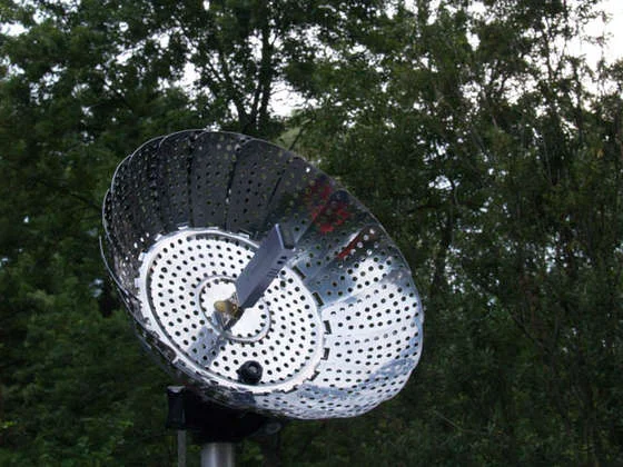

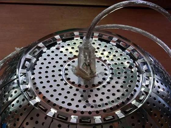

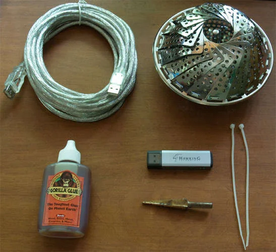

Очень может быть что WiFi будет пробивать если смастерить такой вот гаджет.
Берем D-link DWA-140 – Оборудование Wi-Fi и Bluetooth – Яндекс.Маркет
И делаем для него что то вроде этого
naprvl_wifi_antenna_02.webp naprvl_wifi_antenna_05.webp naprvl_wifi_antenna_07.webp
Направляем это все на источник сигнала и по идее должно заработать :) (если расстояние действительно не большое)
