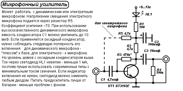

я выдрал микрофон из наушников, хочу подключить его к усилителю, помогите со схемкой или подскажите как подключить??
Смотря какой микрофон.
Если электретный, то ему нужна схема питания.
Если выдрали именно из наушников бюджетных (обычно там микрофон на 2 вывода) - тогда и подключайте его так как было в наушниках - экранированный провод двухжильный на 3,5мм моно-джек и всё на микрофонном входе компа будет работать.
Если нужно повысить чуствительность - тогда уже озадачивайтесь дополнительным микрофонным усилителем.
Вот почитайте темку - может, что сгодится - Как сделать микрофон для компьютера?
