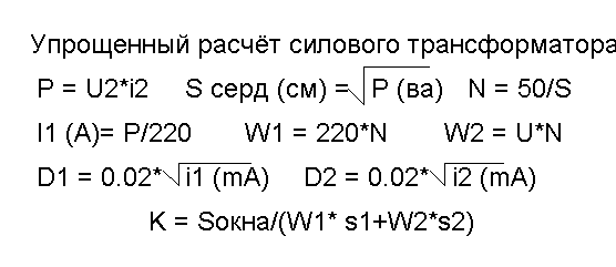

КОМП! В Вашем сообщении вкралось несколько серьёзных ошибок. Например пункт 8.
8. Определяют диаметры проводов обмоток трансформатора:
d = 0,02 I ,
Из каких, скажите, источников Вы взяли эту формулу? Ведь согласно ей для тока 5А необходим провод диаметром 0,1мм. ВЫ ЭТО СЕРЬЁЗНО? Первое апреля уже прошло. Чего-то мне так кажется. Извините меня за резкий тон, но человек попросил помощи в разделе для новичков. Соответственно и советы нужно давать, ИМХО, из надёжных и проверенных источников.

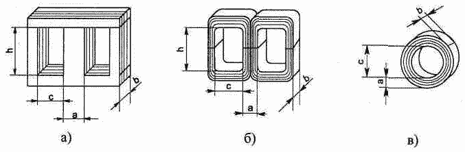

Вот и магнитопровод
    10.9 KB · Просмотры: 385

Paluch-2009, признаюсь при ссылке допущено техническая ошибка, не ошибается тот, кто вообще нечего не делает вот правильная формула
    4 KB · Просмотры: 3,533

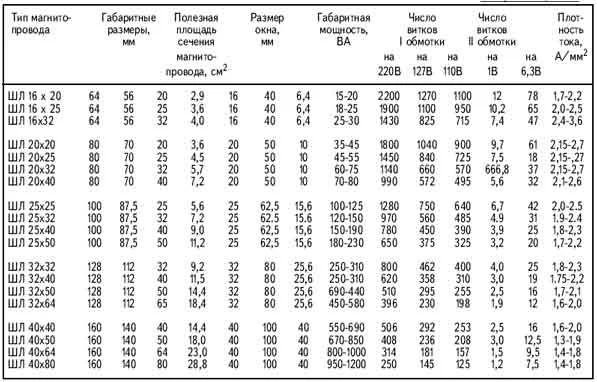

Sopel, при выборе провода можете воспользоватся, табличкой для изготовления силового трансформатора с "типовыми" размерами сердечника:
Пользование табличкой, думаю, не составит трудностей
    50.8 KB · Просмотры: 16,346
