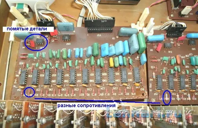

Эквалайзер прибой э014с. Оба канала звучат по разному при одинаковых настройках. Электролиты поменял на новые. Еще заметил, что резисторы разные стоят. Вот фото из интернета, для наглядности. Видимо у всех прибоев такая история. Думаю, номиналы все-таки одинаковые. На что внимание еще обратить, чтобы исправить звук?

Прошу прощения, не пояснил. В одном канале не хватает ВЧ и СЧ, они тише раза в 2.

При подаче сигнала напрямую на вход усилителя, все выравнивается, но стоит подать через прибой, как в одном канале снижается уровень вышеупомянутых ВЧ и СЧ.

Подавал с компьютера (с 2х разных звуковых карт), с CD проигрывателя, с телефона. На всех источниках одно и то же происходит.

А Вы можете, по схеме, проследить прохождение сигнала?
Если можете, то вот Вам схема в руки Посмотреть вложение priboy_e014-015.rar и "в добрый путь".
ЗЫ
Моделька простая, к тому же блочная.
Можно попробовать поменять местами отдельные блоки(тем самым выясним неисправный блок).
К тому же можно, с помощью прослушивания вычислить каких именно частот не хватает, те операционники и смотреть(или сами сгорели или в обвязке проблема).
Аппарат, конечно, образца самого конца 80-х или начала 90-х? Если пайка заводская, я бы думал об этом в последнюю очередь. Кто работал в те годы поймут... Для такого ремонта очень бы неплохо иметь генератор НЧ сигнала (можно использовать программу ПК) и осциллограф (хоть ЛО 70). Тогда ремонт сразу пойдёт быстрыми темпами.
