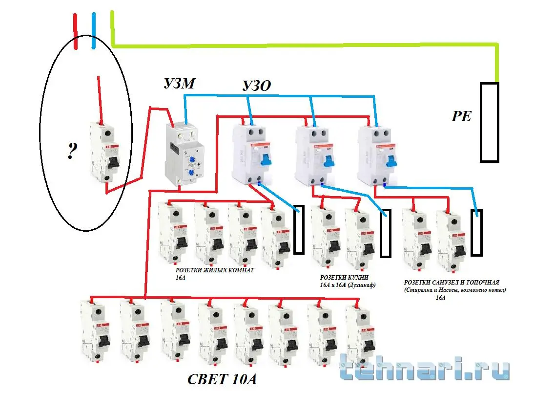

Ну поставьте, и посмотрите как его мигом вышибет при включении драйверов светодиодных лент. Или вы думаете все живут как в 70е, с одной лампочкой на комнату ?
Хватит бред писать. УЗО берут на ступень выше номинала вводного АВ только если этого требует производитель. И посмотрите снова на ту картиночку что я выложил выше, может со второго раза поймете.
Мне эта филькина грамота не нужна. Я оперирую лишь действующими нормативно-техническими документами, и рекомендациями производителей.
Понятно. Дело ваше, можете делать всё по своему разумению.
Но, всё-таки, наименование той Нормативно- Технической Документации, любопытно было бы посмотреть.
Вадим,подскажи чем плоха схема щитка,а то я посмотрел ,что тема не пользуется"спросом" и долго не заглядывал. А тут уже целые баталии. Нулевые шины для УЗО я поставил изолированные на ДИН рейку, разводку сделал ПВ-3 6мм2(концы соответственно обжал НШВИ)
Свет будет на точечных светильниках GU 5.3 у них корпус не землиться поэтому свет мимо УЗО решил.
