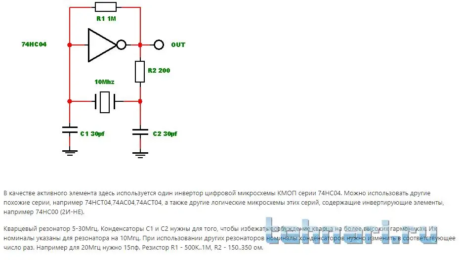

Я такую делал , только на 24 мГц , не помню для чего , давно было .
    28.1 KB · Просмотры: 71
Да, походу придется собирать внешний генератор на 561 логике :)...
