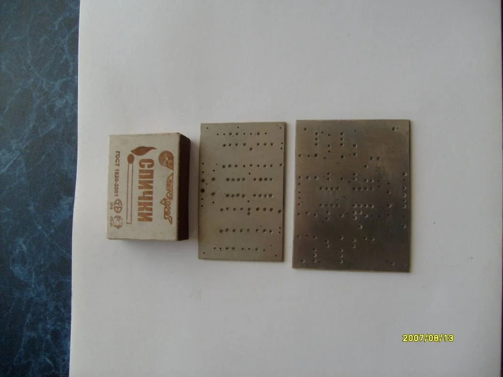

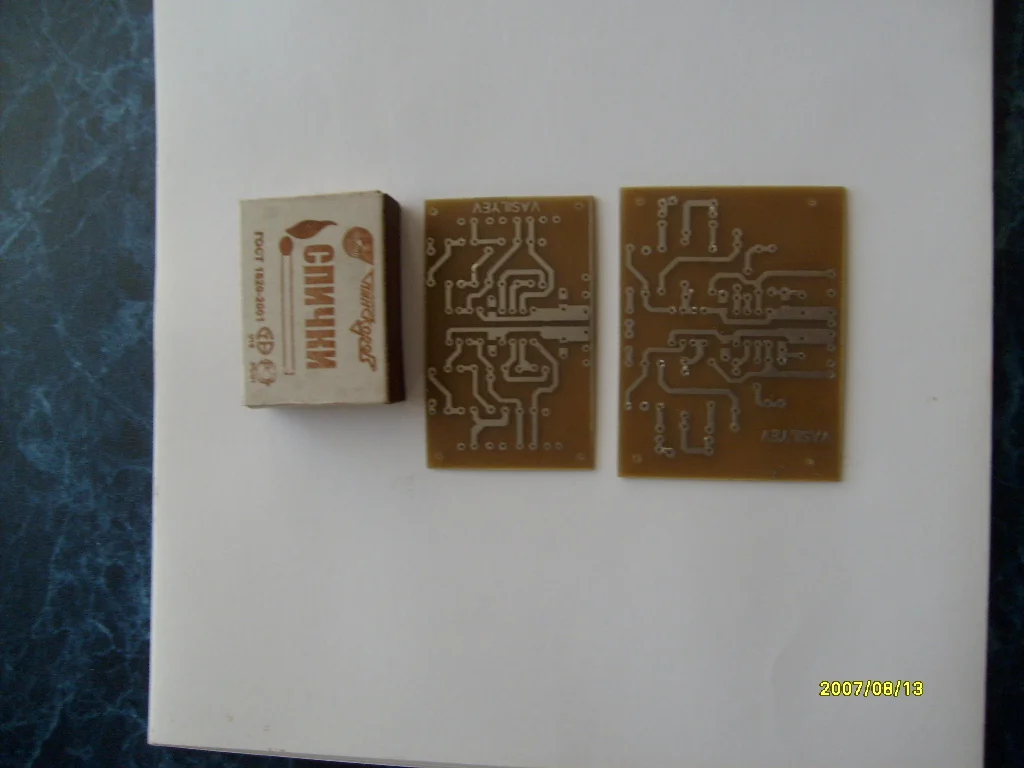

Как я делал платы в старые времена.
1. Рисовал чертеж платы на миилиметровке или диаграмной бумаге. Диаграмка была предпочтительней, так как там шаг линий был 2.5 мм.
2. Приклеивал рисунок на ватман.
3. Рисунок на ватмане закреплял на фольгированном стеклотекстолите и иголкой протыкал центры отверстий чтоб на фольге оставались явные метки.
4. Снимал рисунок и по меткам на фольге сверлил отверстия.
5. Точил спичку, мокал её в лак для ногтей, потом в просверленные отверстия. Вокруг отверстий лак ложился кольцом.
6. Шприцем с нитрокраской рисовал дорожки между отверстиями.
7. Травил.
Одна из плат сделанных подобным образом.
