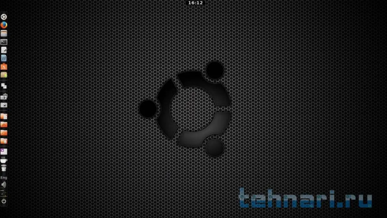

вот как я настраивал:
цель была избавиться не от левой боковой панели, а от трея верху, но индикатор раскладки клавы подвел.

есть такая возможность....второй раз сломал юнити как мне нужно.
ставим каиро док:
sudo add-apt-repository ppa:cairo-dock-team/ppa
sudo apt-get update
sudo apt-get install cairo-dock cairo-dock-plug-ins
завершаем сеанс и выбираем оболочку каиро док гном, получиться довольно красивая оболочка, которую можно строить как угодно, но пока что с кнопками на окнах с левой стороны.
далее ставим Unity Tweak Tool:
sudo apt install unity-tweak-tool
и окно----управление окном----элементы управления окном ставим чебокс по правому краю и получаем на выходе кнопки окон с правой стороны:
но есть огромный минус - очень глючный индикатор раскладки клавиатуры, даже можно сказать не рабочий индикатор раскладки клавы.
искал в сети как его наладить, но так и не нашел вариант.
п.с. понимаю что вариант как говориться через одно место, но всё же мне удалось перенести кнопки на правую сторону.

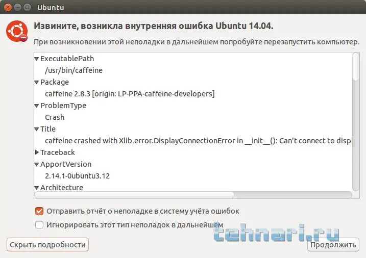

Млин, сейчас зашел туда и несовсем то имел ввиду. Бездействие это одно, не в плане мышки. При бездействии пускай хоть через 5 минут выключает, но как сделать так чтоб он просмотр фильма не считал бездействием. Этож нелогично отключать мне монитор, когда по нему я смотрю фильмец!
с этим у линукс проблемы, но не смотря на это люди юзают эту среду.
есть коффеин, но в моем случае он не пошел на хубунту, а на убунту я его и не ставил.
там принцип вроде, при полноэкраном просмотре видео экран не гаснет.
Ясно, спасибо, что-нибудь придумаю.

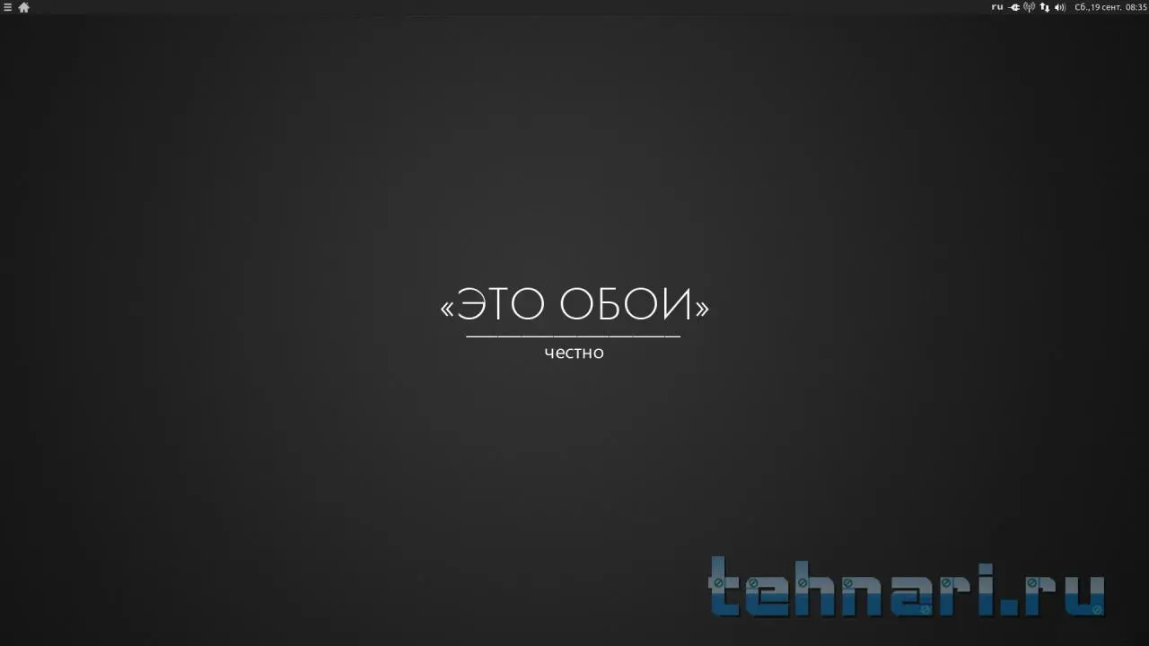

Тогда уже советую попробовать xubuntu core, вообще ничего нет, кроме пользовательского окружения, настоящий минимализм. Устанавливайте, что нужно и пользуйтесь. Я не столкнулся ни с одной проблемой. На официальной странице должна появиться с версии 15.10, но можно скачать 15.04 и пользоваться. Я вообще все необходимое устанавливаю одной командой, уже просто знаю, что мне нужно. Самое приятное, что выпиливать ничего не нужно, никаких фундаментальных приложений там нет, там их вообще нет. Если интересно, в сети есть информация об этом дистрибутиве.
Мой стол:
