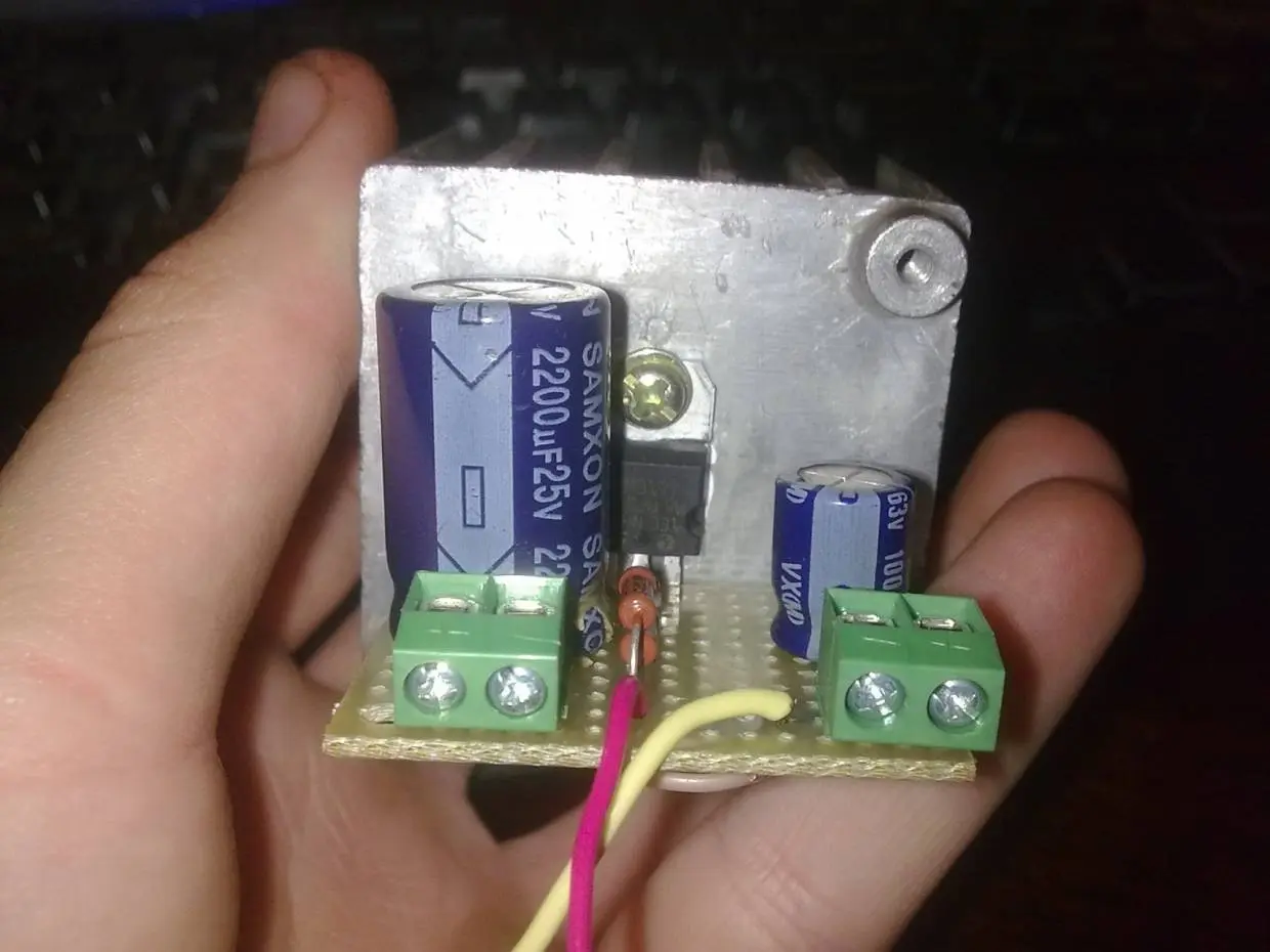

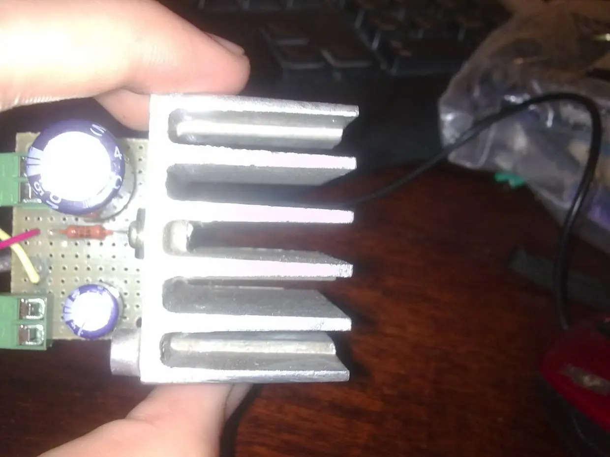

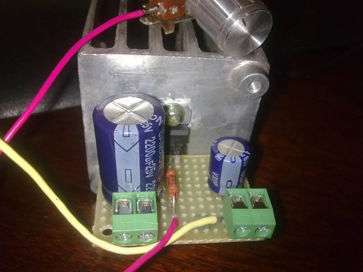

Здраствуйте. Сегодня пришла посылка с детальками, я заказывал ЛМ317 но забыл к ней заказать детали, но ничего, дома нашёл такие какие надо, но резистора переменного на 6,8кОм или 4,7кОм не нашёл, поставил импортный на 10кОм группы Б. Теперь в начале регулируется резко, а в конце плавно. Что делать?? Какой резистор поставить??
Фотки делал на кирпич!

Надо группы В.
Тогда на слух всё будет равномерно.
можно и много оборотный поставить...
Группы Б и стоит.
Непонял
Многооборотный это такой маленький? Я хочу сделать регулируемый БП.

Мне для блока питания не нужен многооборотный, мне и обычного зватит, просто вопрос, почему не заработало как следует?? 10кОм много? Или не той группы взял??
Экзамены?? Не все, но математика -6
Анг. язык - (чтение-9, писание-8, тема на память-9), биология - 9.
Нашёл другой резистор, завтра опробую, отпишусь!

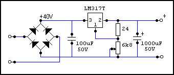

Резистор не помог! Собирал всё по вот этой схеме

Резистор не помог!
Какой он группы? Нужен:
Группы Б и стоит.
Группа Б и В отличаются друг от друга разной зависимостью изменения сопротивления от угла поворота движка. Еще раз обратите внимание на пост № 7, там на одном из графиков разницу хорошо видно. Удачи.
Группы Б и В с логарифмической зависимостью, для регуляторов громкости и т.п.
А для Вашего случая нужен линейный, группы А (у импортных, вроде, "b").
Вот схема из даташита, у неё есть оличия от той что я собирал. Может быть проблема в этом?
Оно внезапно заработало
Регулировка от 1,2В до 32В
Нужно просто вместо 24Ом поставить 240Ом
