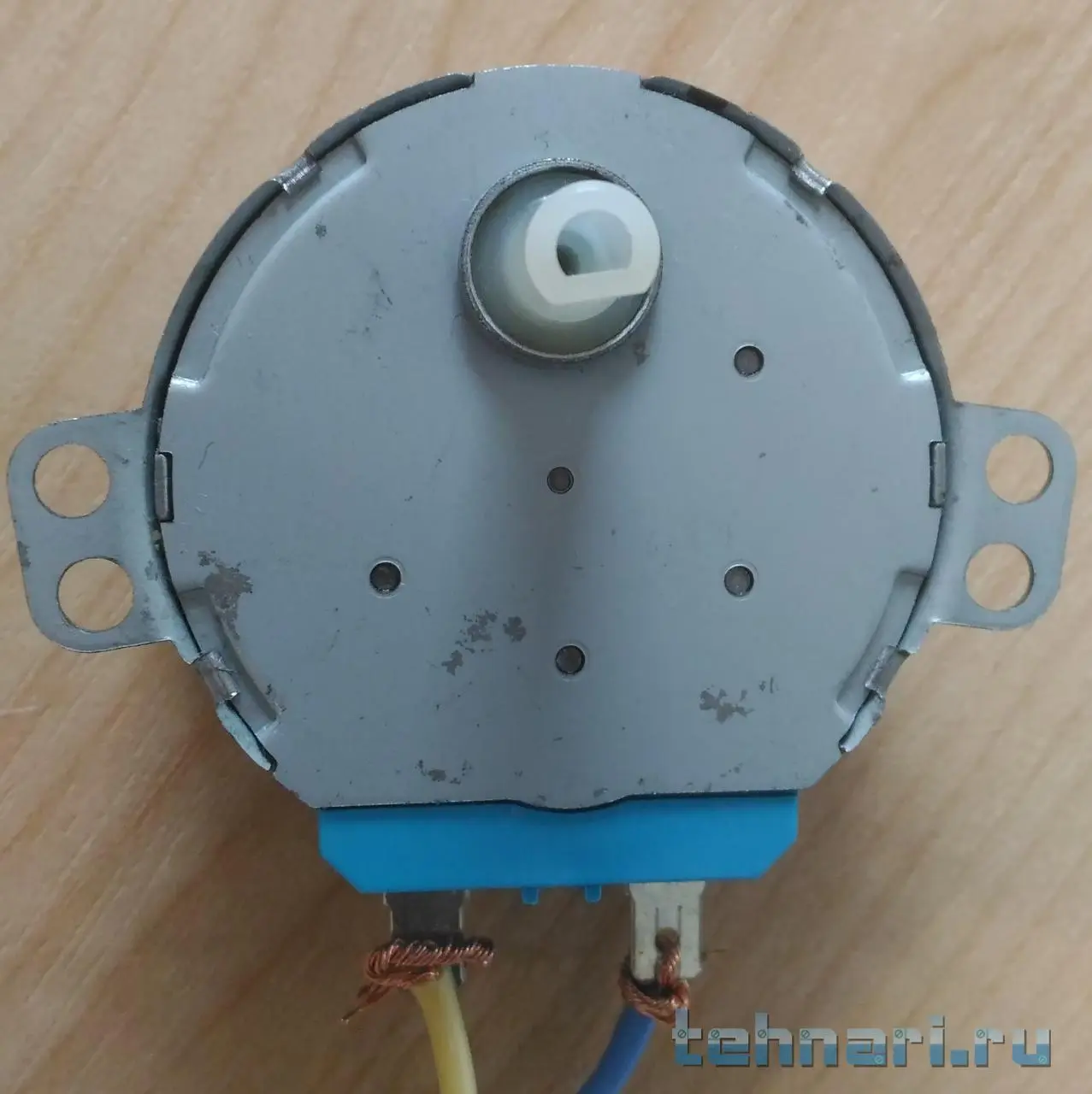

Здравствуйте.
Пардон за ламерские вопросы, я не электронщик, подскажите плиз такие вопросы.
Воздухоочиститель Дайкин, ему несколько лет, с некоторых пор появились посторонние шумы. Разобрав его, нашел источник звука- микродвигатель, который вращает через шестеренку круглый увлажняющий фильтр.
Включил этот микродвигатель просто в 220 отдельно, он крутит, но гудит, не скажу, что гул очень глобален, но учитывая, что воздухоочиститель работает почти бесшумно, это слышно.

Скорее всего гудит редуктор, можно попробовать его смазать консистентной смазкой, литол там или что то подобное ...
может разбило втулки вала двигателя, тогда на замену ...
На двигателе чëрным по белому написано, что его нужно втыкать в обычную розетку )))
Шумит даже не двигатель, а встроенный редуктор. Консистентная смазка типа литола или циатима снизит шум, но лучше заменить двигатель на новый.

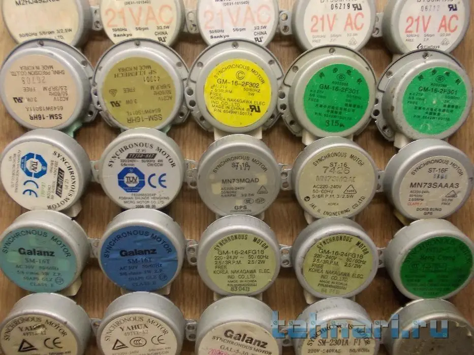

Подскажите, из каких устройств можно подобные нарыть? может получится почти на халяву у кого-то чтото сломаное прикупить.
Мне вот сказали что в сканерах. В старых видаках кстати нет?
Именно такие встречал на увлажнителях, вентиляторах, кондиционерах и масляных обогревателях.. Похожие на микроволновках.
Встречаются в вентиляторах, только тех, у которых поворот и наклон выполняют отдельные двигатели.

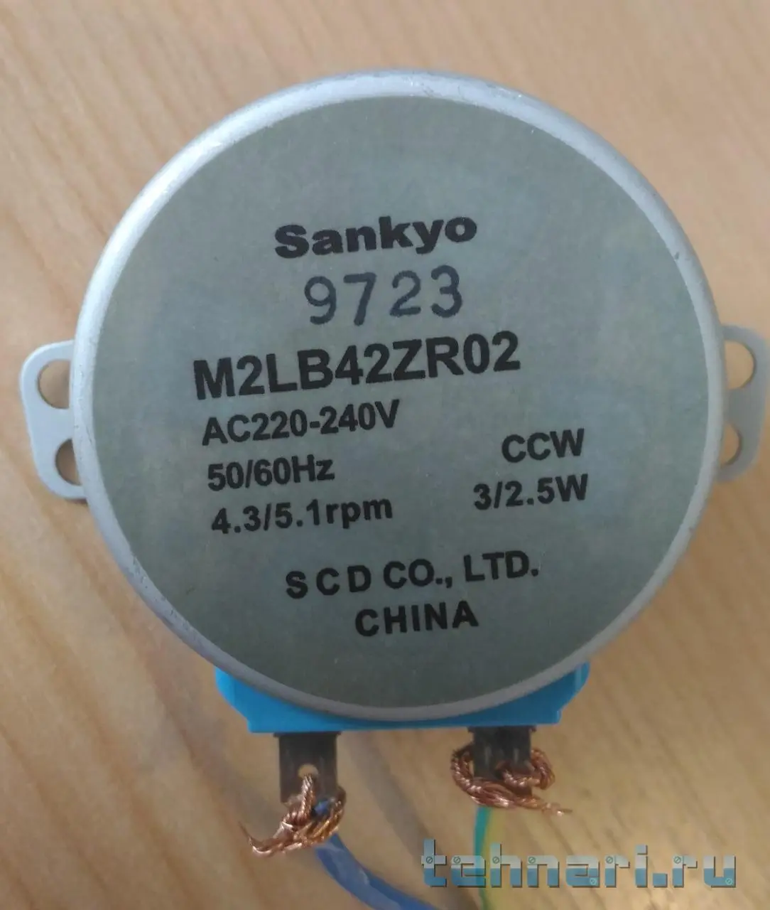

Это есть критичные параметры ?
W не знаю, а экпериментировать с другой частотой вращения не стал бы- это влечет уже другие характеристики всего изделия или его снижение производжительности и не соответствие характеристикам, либо увеличение износа и шума. Цена на дайкин этот просто заоблачная, не хотелось бы из-за дешевой ерунды его портить
Буквально сегодня разбирал микроволновку VITEK. Двигатель вращающий тарелку один в один как на фото. Микроволновку взял у приёмщиков металлолома за 150 руб.Нужен был трансформатор и колпачок магнетрона.Ну а вентилятор и мотор тарелки просто жаль выбросить. Советую именно там мотор и поискать. Там этого добра хватает.
