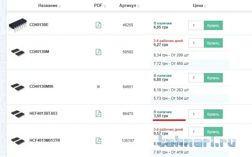

А лучше поставить наш аналог К561ТМ2, она уступает импортным по частотным характеристикам, но тут вряд ли это важно, но по надежности она не уступает импортным. Статики не боится (на входе стоят антизвоные диоды, которые с успехом защищают и от статического электричества) ) . И вообще, серия HEF самая ненадежная, (и самая дешевая, раза два дешевле других серий). Лучше использовать CD4013 или HCF4013 или К561ТМ2 это полные аналоги, как по цоколевке, так и по напряжению, я уже говорил, наши уступают по частоте. Есть еще К1561ТМ2, вроде более частотная, но я с ней не работал, посему не знаю по поводу надежности.
Вот, к примеру, HЕF4013 в SMD корпусе стоит дешевле остальных серий, хотя в таком корпус детали почему то всегда дороже.
Я раз закупил такую серию, чуть неправильно на них посмотреть, сгорают, а другие серии работают без проблем.
И, ИМХО, поменяв микросхему проблемы должны решиться.
