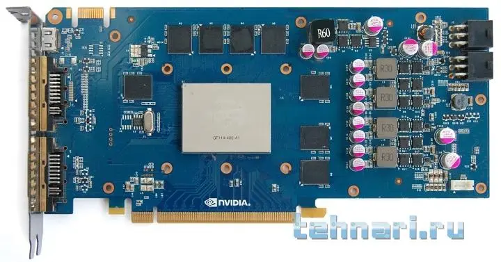

Здравствуйте! У мелкого накрылась ВК MSI 560GTX. Появились артефакты. Принял решение прогреть чип феном от станции. Сняв СО, я обнаружил, что чип закрыт крышкой. Крышка эта снимается? Если снимается, то какой под ней термоинтерфейс? И можно ли прогреть чип не снимая крышки? Фото из инета.
Давид, не надо его скальпировать, он с этой крышкой такой и есть) Греть равномерно, градусов до 180-200 не более.
По времени всё зависит от станции, без термопары или пирометра это опасная затея.
Кстати греть надо и плату и чип сверху, но начинать со стороны платы (под чипом)
При 170 градусах примерно, шары (припой) начинают плавиться.

Термопара есть от прибора, но насколько точно он показывает... Ну, как бы то ни было, попытка - не пытка.

1) Бессвинцовые припои, которые сейчас используют во всей промышленной аппаратуре, плавятся при 220-230 градусах.
2) Необходимо наличие в зоне пайки соответствующего флюса, иначе легко можно получить обратный эффект (там, где контакт иногда пропадал, на окисленных после плавки без флюса шарах он вообще пропадёт). Для которого тоже важна рабочая температура.
3) Смертельная для самого чипа (а ещё немного - и платы) температура очень недалека от температуры бессвинцовой пайки (спасибо, лять, экологам), так чта...
Ну что-ж, можно сказать, что мне повезло. Вопрос только на какой промежуток времени... Всем спасибо за советы. Прогревал на 340°С, но на расстоянии 8..10см от кристалла, в течении 2..3 минут.
На таком расстоянии температура воздуха из фена падает в разы. Меня берут сомнения, что Вы что-то прогрели...

подлить флюса и сунуть ее в духовку на 220 градусов. она там и прогреется равномерно и, возможно, починится. но это не точно.
Всё-таки дошли руки до ВК. В этот раз фен выставил на 400 градусов, и жарил до тех пор, пока текстолит не затрещал :)) В общем, опять работает.
