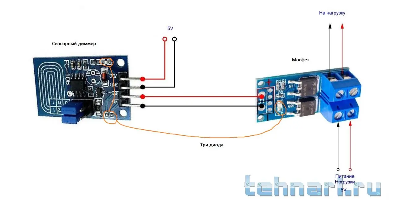

Всем привет! Плохо знаю электронику, хотел бы уточнить пару простейших вопросов у знающих людей.
Вопрос № 1:
Правильно ли выполнен расчёт времени работы светодиодной ленты от батареек.
1) Энергопотребление светодиодной ленты: 2.88 Вт/м
Используется 0,06м. Общее энергопотребление, в таком случае, составит: 0,1728 Вт/м
P = U * I
Где:
P - мощность;
U - напряжение;
I - сила тока;
Рабочий светодиодной ленты составит: 32 мА
2) Ёмкость батарейки GP Super cоставляет: 2000 мА.
Используется 3 батарейки. Общая ёмкость, в таком случае, составит: 6000 мА
t = C / Iн
Где:
t – время, ч;
C – ёмкость;
Iн – ток потребления (нагрузки);
Время работы светодиодной ленты, указанной в п.1, составит: 130 ч, с учётом того, что при увеличении нагрузки, увеличивается и скорость разряда батарейки.
Вопрос № 2:
В прикреплённом вложении нарисована схема с сенсорным диммером и мосфетом. Также я обозначил три диода, расположенных на микросхемках.
Много ли потребляют тока эти светодиоды, сильно ли это влияет на время работы? Для меня это крайне важно, так как всё это работает от трёх батареек, указанных в вопросе № 1.
Можно ли просто выпаять их и сделать перемычку? Знаю о том, что диоды предовращают ЭДС самоиндукции. Выполняют ли они здесь такую же функцию?
Всем заранее спасибо!
