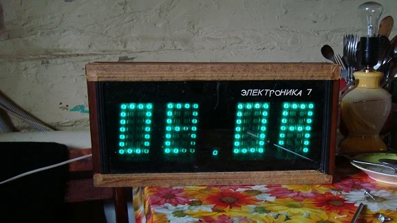

имею такие часы (на фото).Они у меня давольно так-ки давно,лет эдак 17,и первое время работали успешно и правильно. даже не знаю что с ними случилось (а случилось пару лет назад) и что такое с ними стало. суть в том что они вообще-то работают,но работают ни-бог-весть как (не совсем нормально) я их работу называю - погоду показывают :)
Они могут работать месяц или неделю в нормальном режиме (без збоев),но они периодически появляются.
а выражается это тем что они ли-бо начинают вместо минут секунды показывать ,то есть минутное табло показывает секунды(бегут минуты). выключиш ий включиш и все опять работают нормально,и всего по разному,еще раз пишу или могут в течении недели закосячить время или месяц работать.

фотки выкладываю

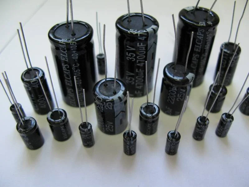

DEMON23, для начала замерь напряжение в сети. еси нормально - вскрывай блок питания и меняй все электролитические конденсаторы, полюбому высохли они давно уже.

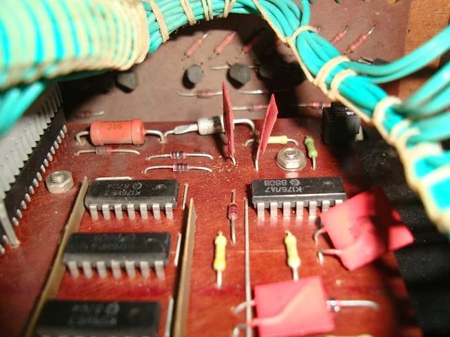

Вынь все платы и внимательно осмотри места пайки, лучше через увеличительное стекло и при хорошем свете . Там, где есть микротрещины и все подозрительные места - нормально пропаяй с канифолью. Осторожнее с микросхемами.

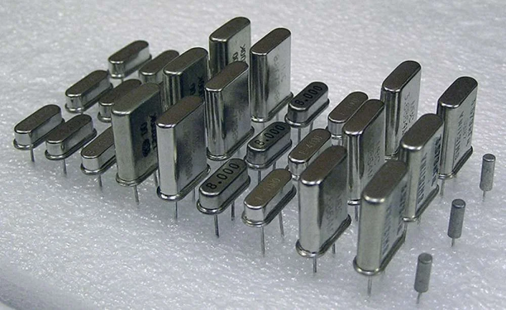

Попробуйте заменить часовой кварц (если есть на схеме) обычно проблема в нем. Также, как уже говорилось выше может быть плохой контакт дорожек, часы действительно старые. В общем, проверьте все детали и замените неисправные. А если не поможет, то попробуйте заменить микросхемы. благо они копейки сейчас стоят.
а как они выглядят эти конденсаторы в БП?
спасибо,обязательно это зделаю.
Электролитические конденсаторы выглядят вот так (см 1 картинку) Бывают полярные и неполярные. у полярных минус всегда обозначается белой полосой
а что это такое и на что оно похоже?
Кварцы выглядят вот так: (см 2 картинку) стандартная частота часового кварца 32768 Герц или 32.768 Килогерц

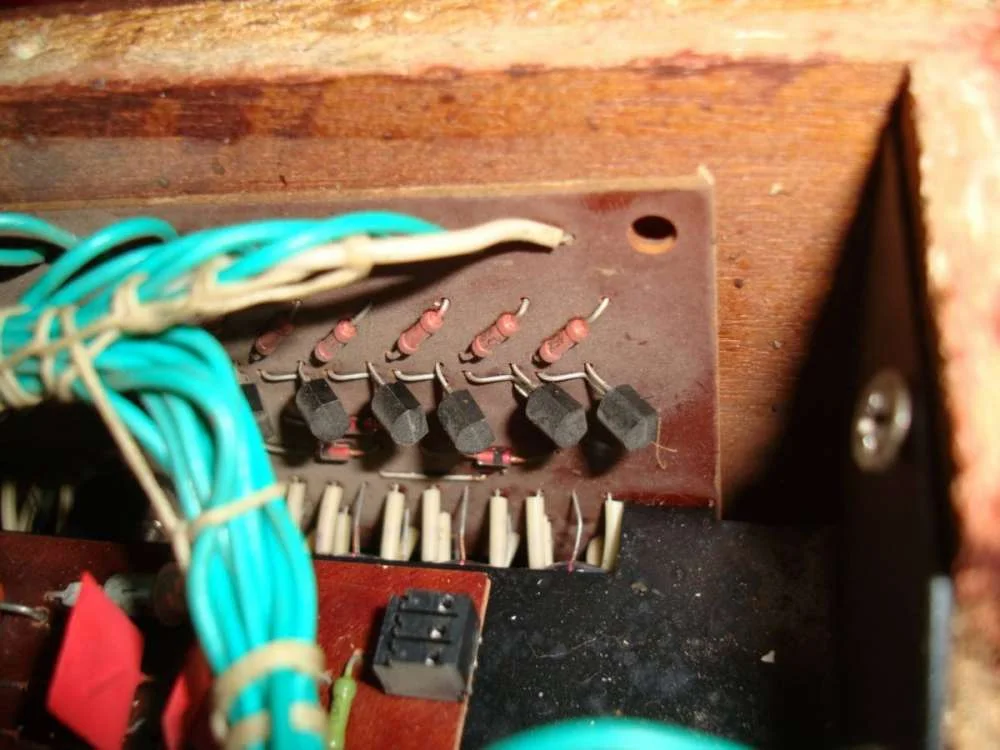

но судя по общему виду БП там в нем нету конденсаторов,можеш фотку глянуть в первом моем посту под номером - 4

Перечитал тут пост, по-моему проблема в БП, т.к. после выключения и повторного включения все становится нормально, так ведь? Прежде всего стоит обратить внимание на трансформатор и его обвязку (электролиты)
сёдня уже темно ,вечер ,завтра займусь ими разберу до винтика просмотрю как советовал
я их тоже не вижу, а от скольки вольт питаются часы? (напряжение на вторичной обмотке трансформатора)

Это тоже. Причина одна: где-то плохой контакт. Тщательно осмотрите ВСЕ пайки чуть пошевеливая детали и провода. Не пропаивайте все подряд, постарайтесь обнаружить место с плохим контактом. К замене деталей приступайте только после того как убедитесь в исправности электрических соединений. Удачи.
