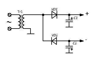

так а почему большен 25 вольт если кондер расчитан на 40 вольт?
Потому, что после выпрямителя напряжение на конденсаторах будет больше 35 В. А при максимально допустимом напряжении сети 242 В, вообще почти 40 В. А эти конденсаторы нужно брать с запасом по напряжению, хотя бы процентов 10, так как они очень не любят большие пульсации напряжения.
а вот смотрите ситуацию: выходное напряжение транса 13.5в после выпрямления по схеме приведенной ниже, напряжение на общем и плюсе около 18,5 и так же если проверить минус и общий тоже около 18,5 а если только минус с плюсом проверить то получается около 35 вольт, так все токи вопрос какое напряжение будет подаваться на усилитель?
    3.4 KB · Просмотры: 527
ответьте пожалуйста на вопрос, буду очень признателен
