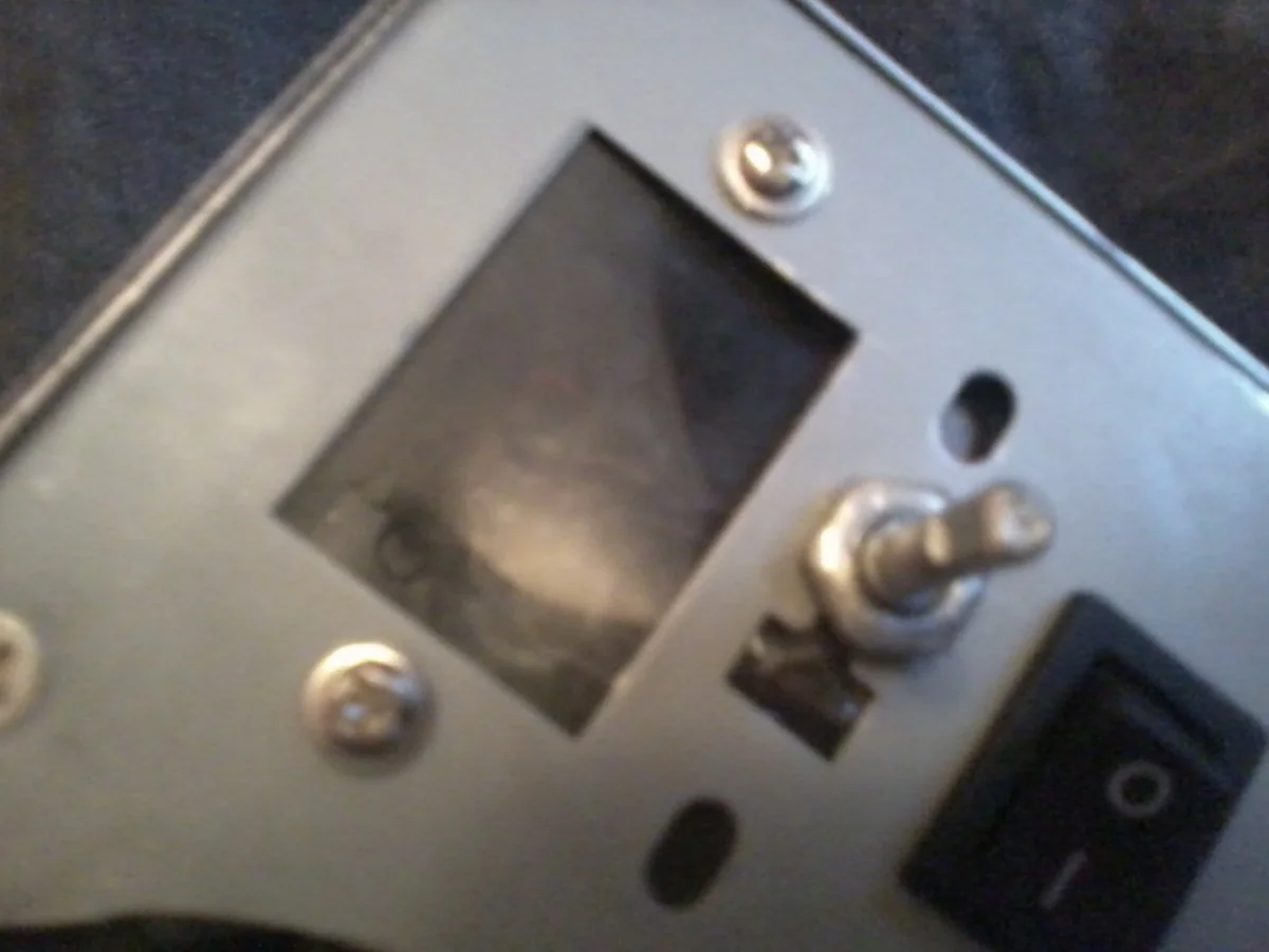

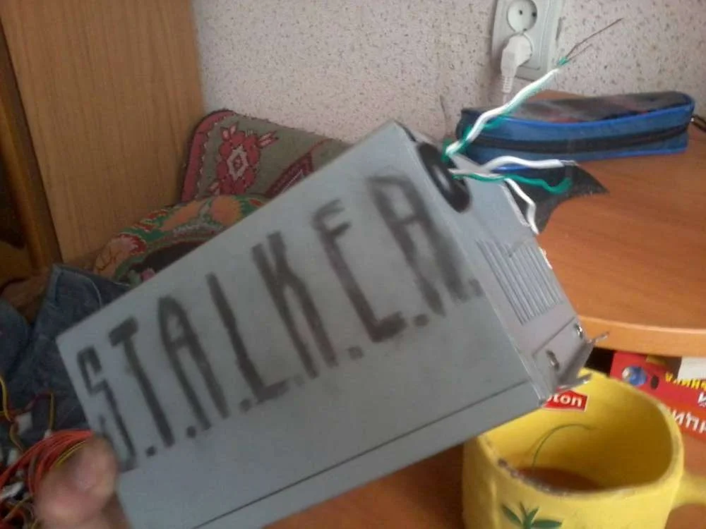

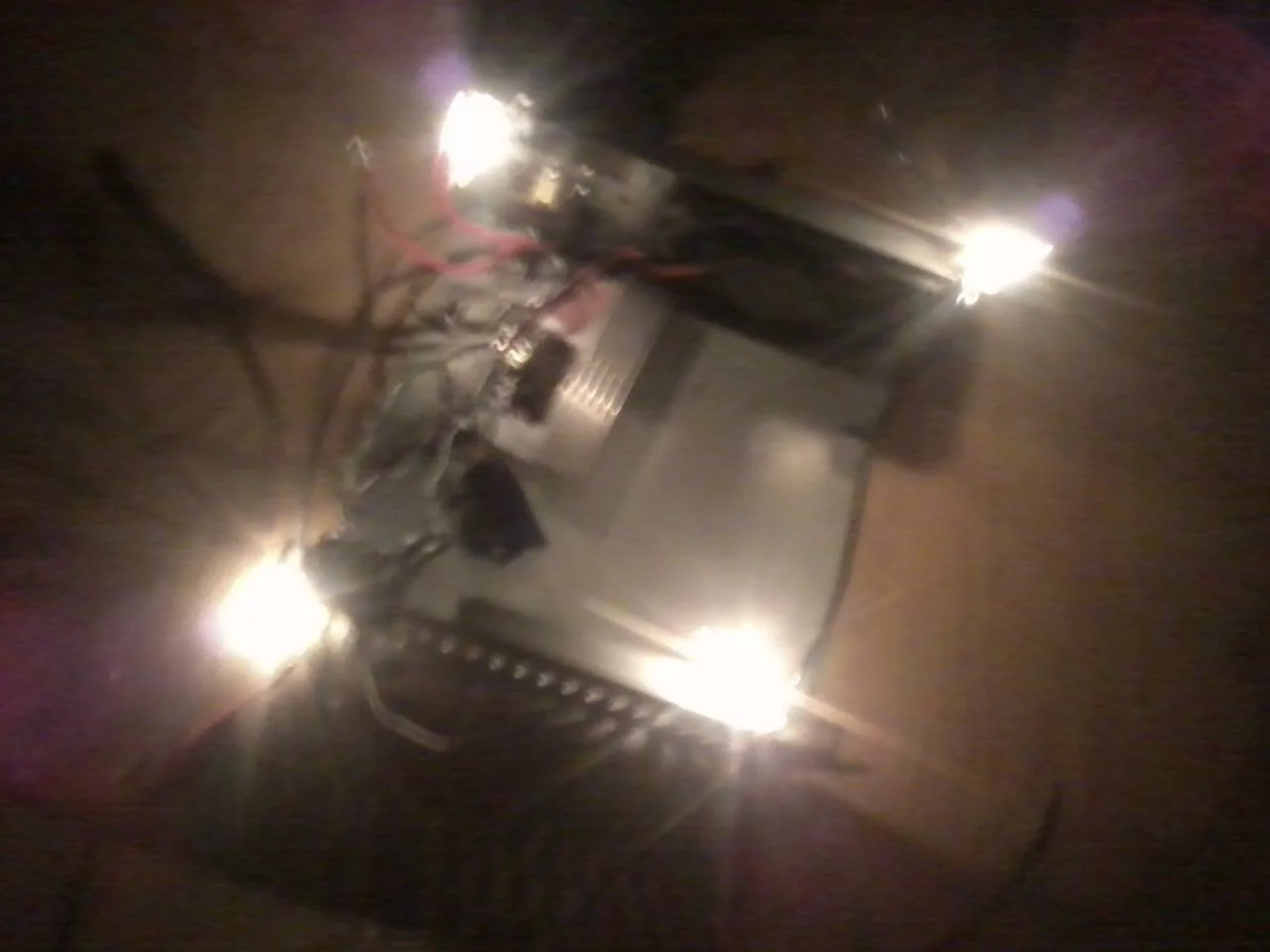

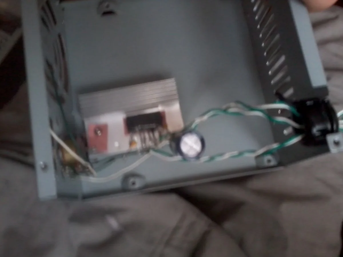

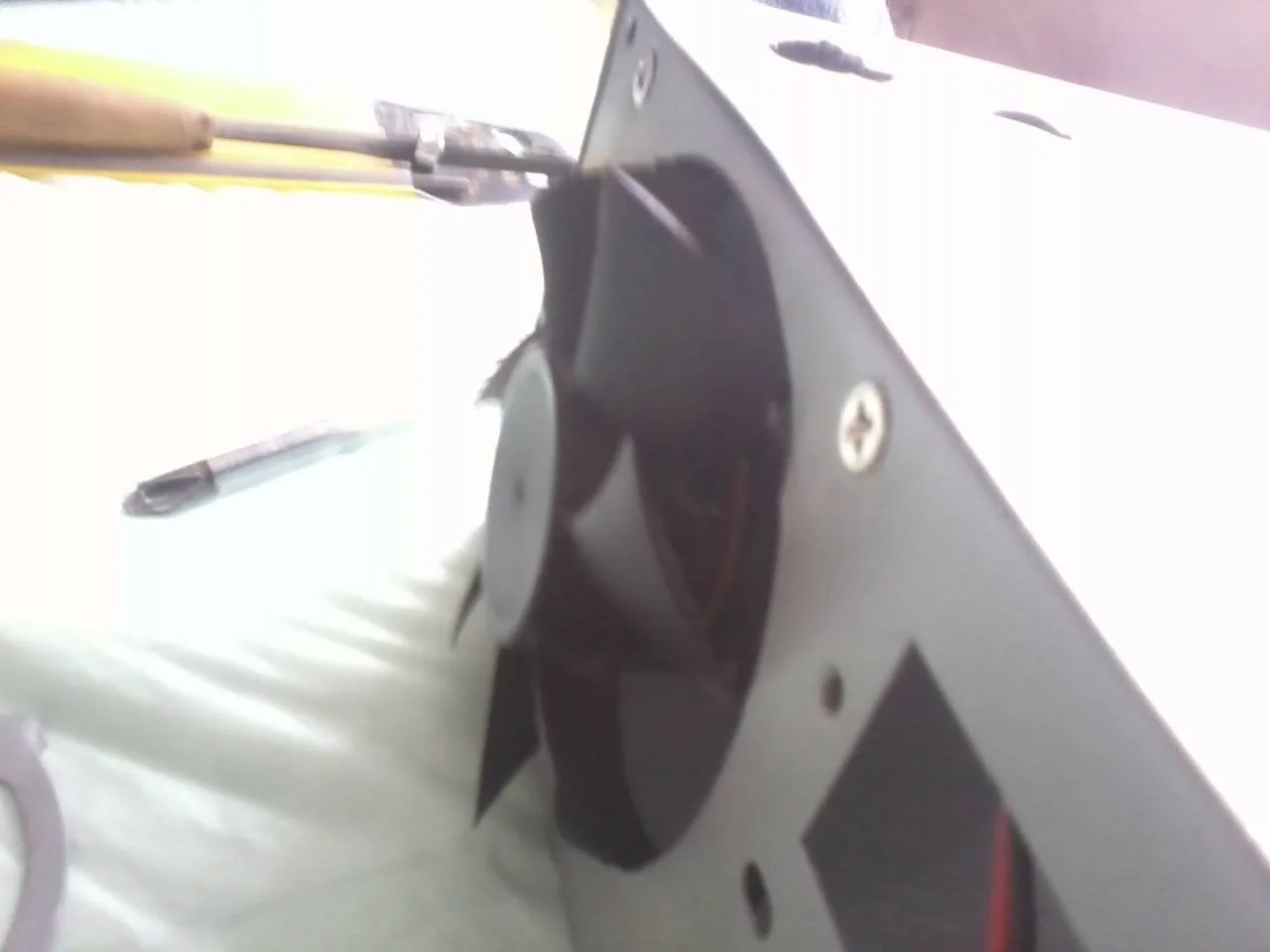

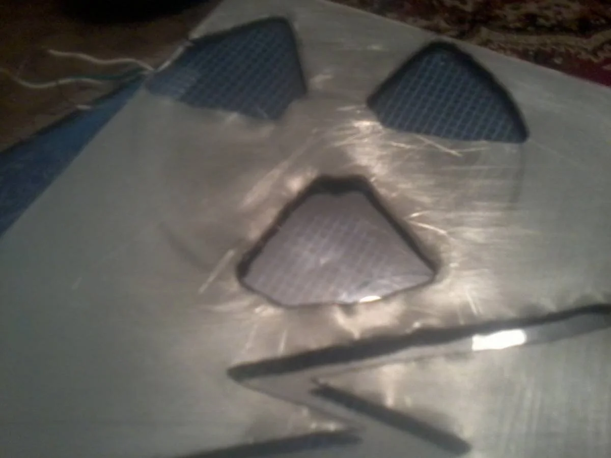

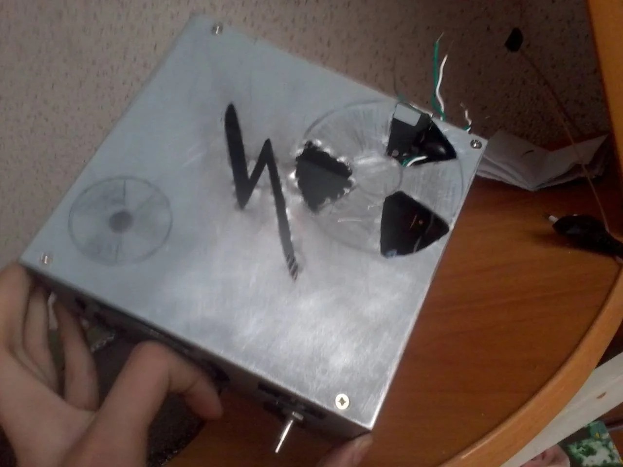

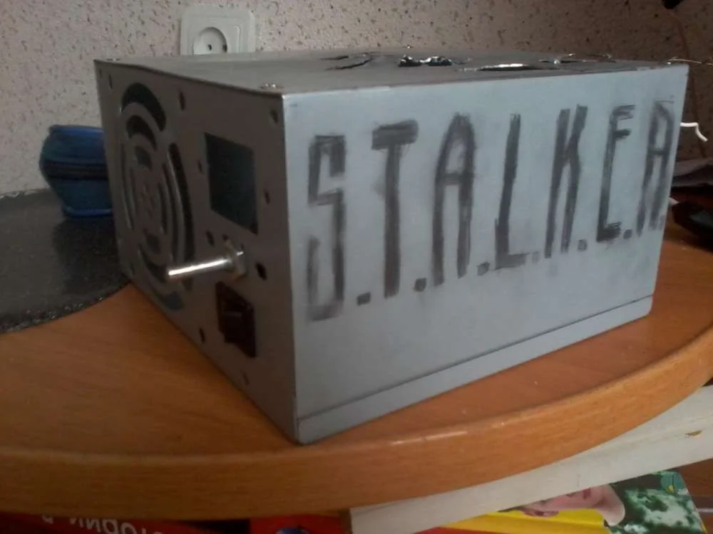

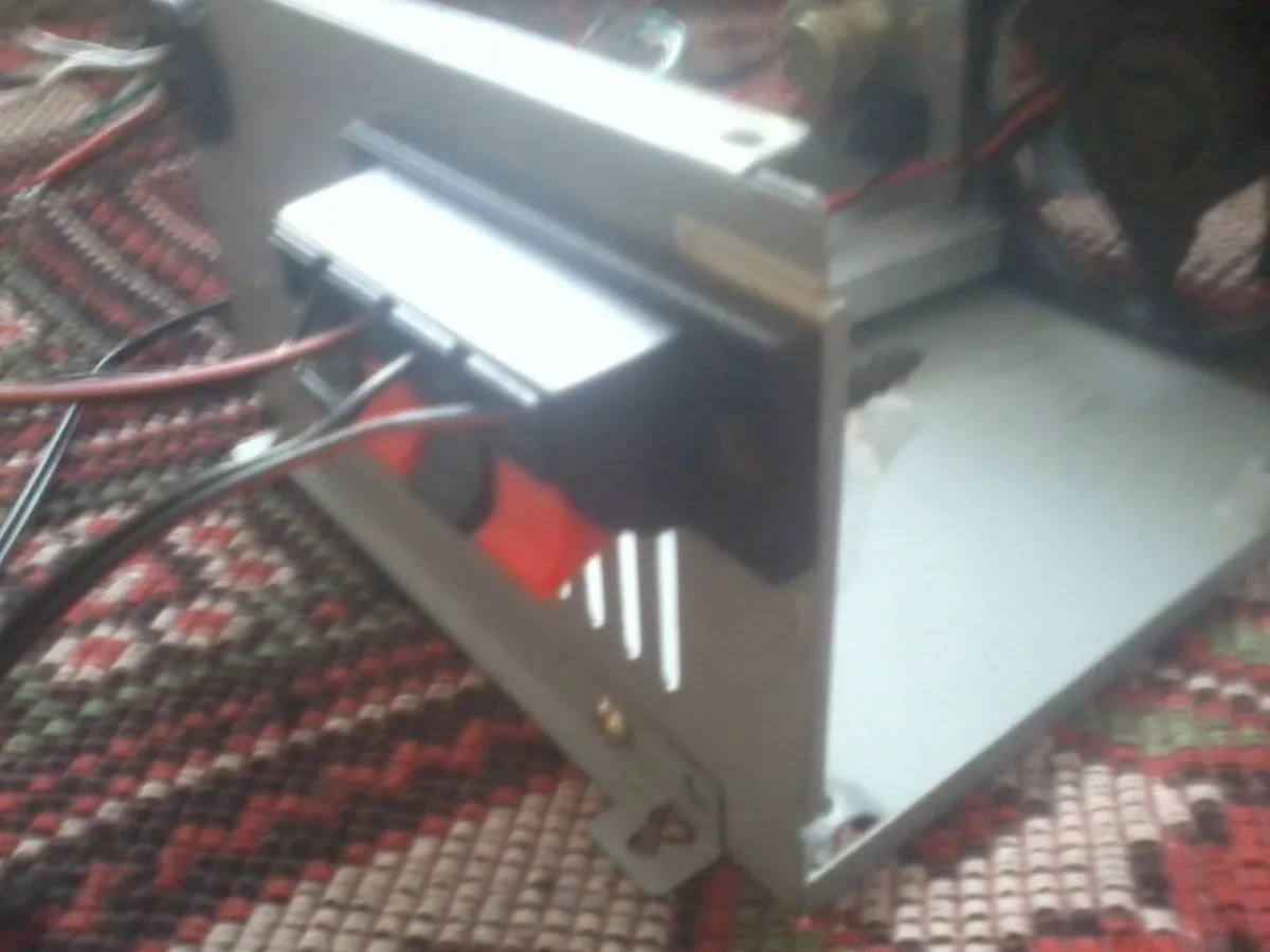

Собрал почти усилок на tda1558Q.Чем питать tda1558Q и доп. примочки а именно подсветку и вентелятор?Подсветка выключаемая.И когда поставил регулировку громкости появились дикий гул при включении и при воспроизвидении,раньше не замечал такого?

гул от питания и еше на фото очень маленький радиатор
плохо видно на фото,надо бы в проводах прибраться.......
да на 3 фотографии почти ничего не видно и вопще зачем такой большой корпус делать под такой маленький усилитель?
да в этот корпус можно и БПзапихать..........
делал в таком же корпусе,токо на ТДА8560 и без подсветок,где то должно быть фото если интересно могу выложить.
!илья! это и есть корпус от Бп)
