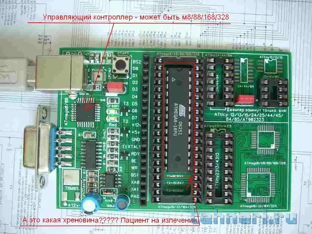

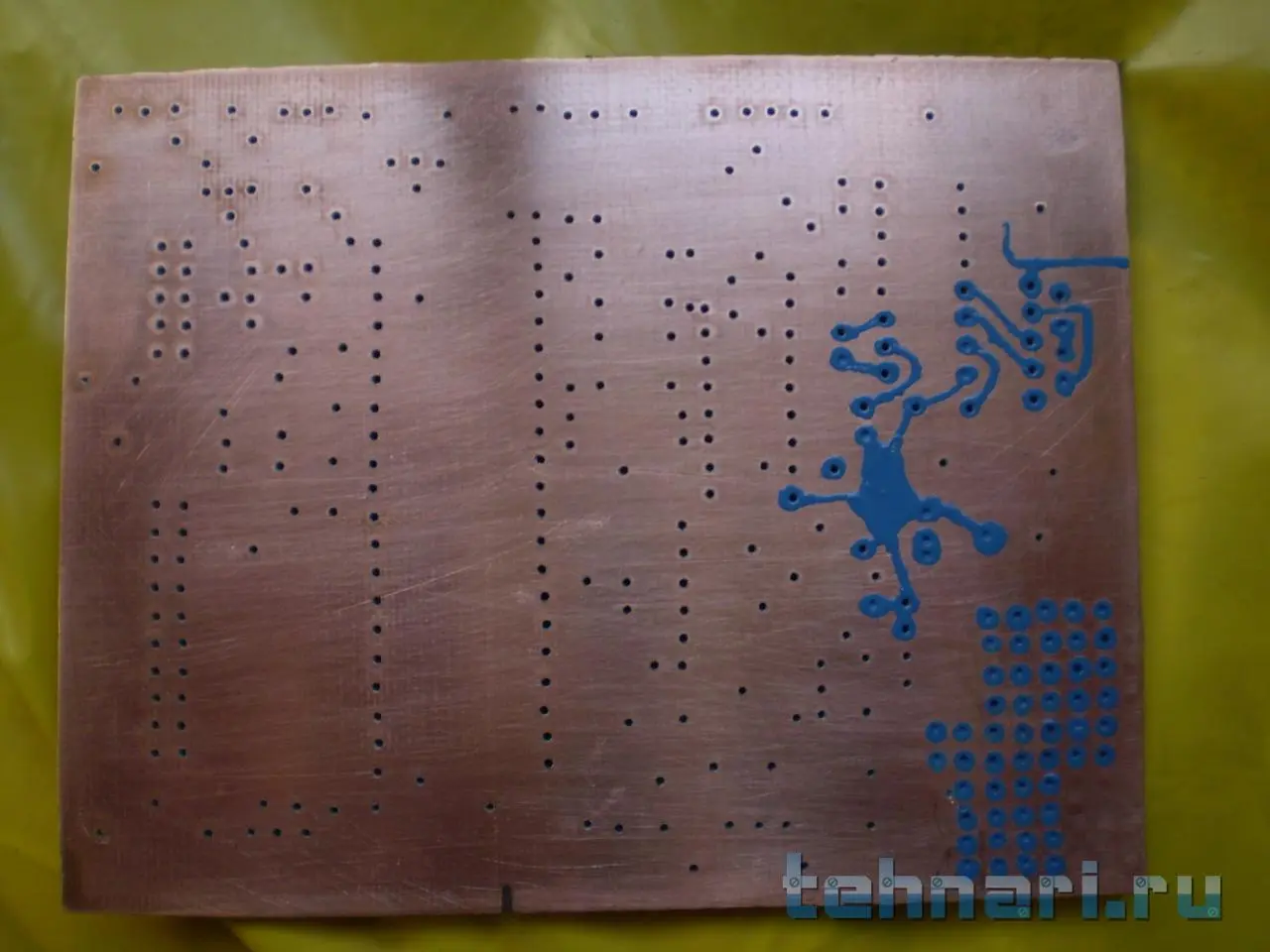

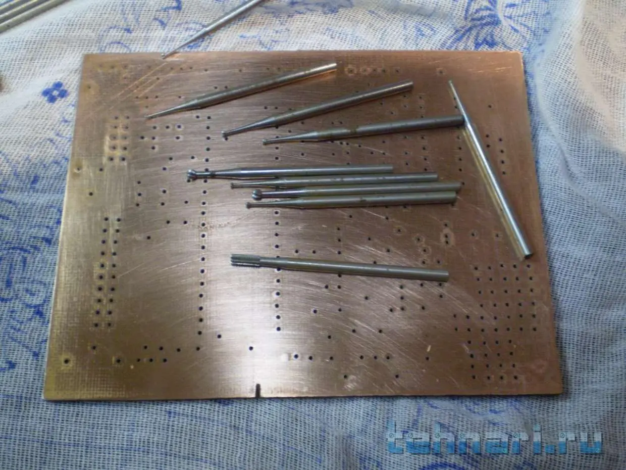

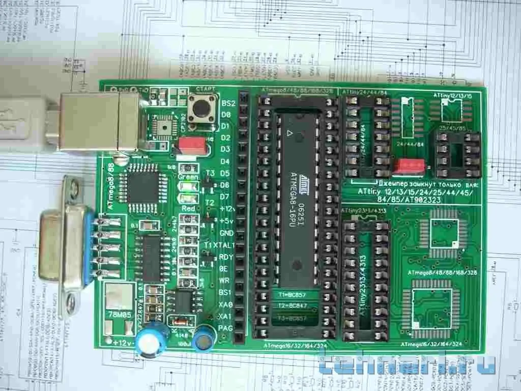

Плата потихоньку заполняется детальками.
Осталось совсем немного.
Это купить недостающие элементы
кварц,диоды Шоттки , две микросхемы, ну и конечно же
микроконтроллер.
Вот и пришло время зашить в микроконтроллер программу.
Сам процесс я снимать не буду,а покажу чем воспользуюсь.
PROTTOSS: AVR910USB
адаптер я возьму у RA4NAL само устройство и не только вы найдёте здесь
Универсальный программатор микроконтроллеров AVR своими руками. Аналог AVRISP. USB программатор для AVR
а мною повторенном здесь
http://www.tehnari.ru/f115/t107423/index2.html
На обратную сторону можно взглянуть тут
http://www.tehnari.ru/f99/t104720/index2.html
Всем авторам устройств ещё раз хочу сказать спасибо.
Вот и пришло время подвести итог.
Устройство в принципе готово и функционирует.
Правда проверено в режиме чтения по последовательному интерфейсу SPI,
пробовал читать и в параллельном HV режиме (прочиталось раз в 5 быстрее).
Ещё пару фоток
и ссылка на источник
