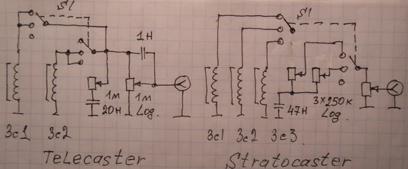

Всем доброго времяни суток!!! Пренес мне сегодня кент электрогитару и попросил зделать для неё начинку но так как я с ними не разу не сталивался то вынужден прибегнуть к вашей помощи :tehnari_ru_837::tehnari_ru_837:
информации никакой, ясновидящие в отпусках, пишите что за аппарат, что сделать, что живое осталось и лучше с фотками
очень похожа на Электрогитару Gibson CS 336 Figured Vintage Sunburst только у той что у меня двенадцать струн стоит машинка и три звука сниателя, фото сейчас не могу выложить так как гитара в мастерской а по снегу туда идти не очень то и охото так что фото будут тольео завтра... из живого не чего не осталось верней там вообше не чего нет! нужна начинка под тяжолый РОК!!!
    18.2 KB · Просмотры: 250

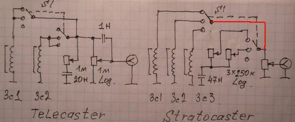

Во попал ! Спасибо. Да также как и с Телекастера.
Исправил.Это -же надо.в журнале рис не один год и не обр внимания!.
    19 KB · Просмотры: 81
