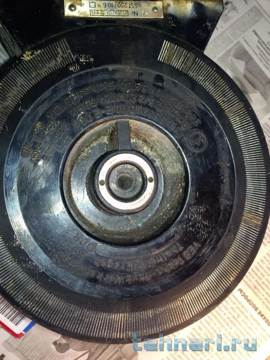

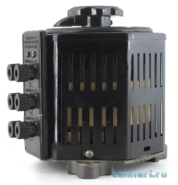

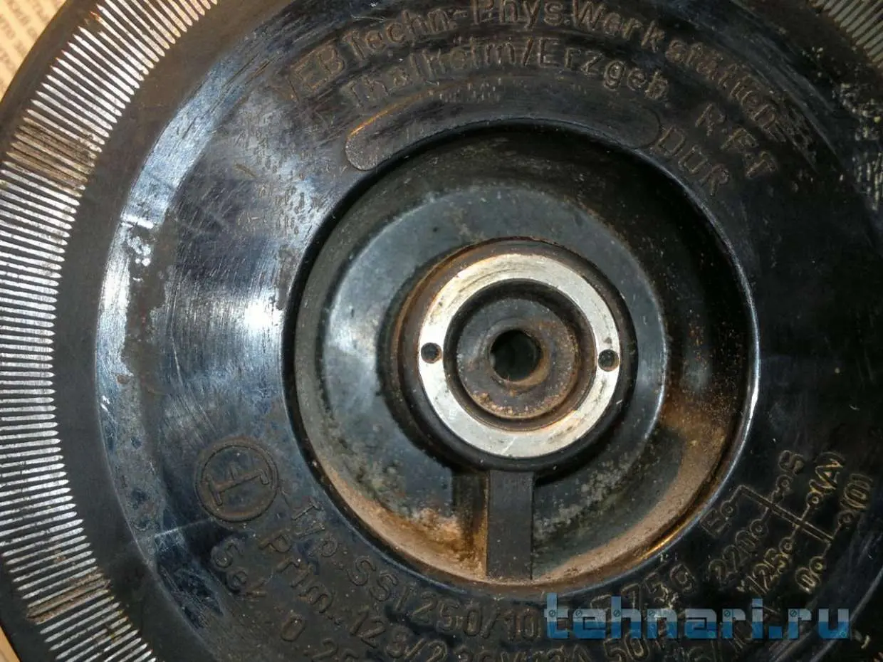

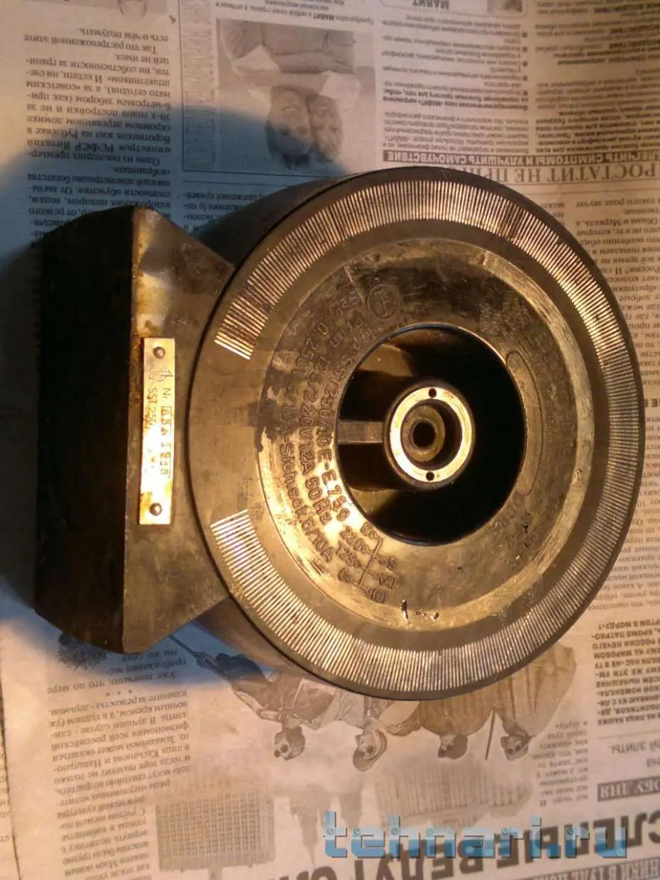

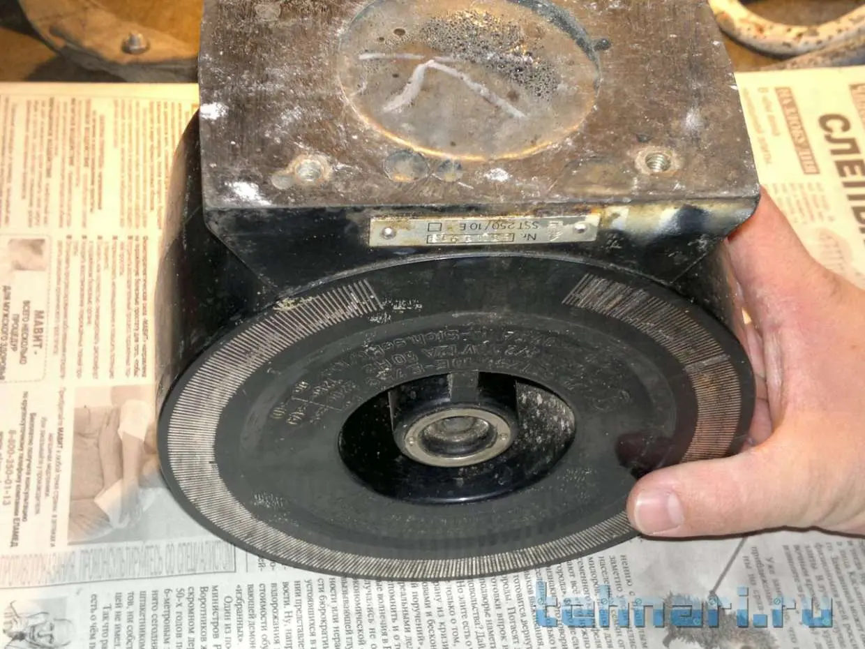

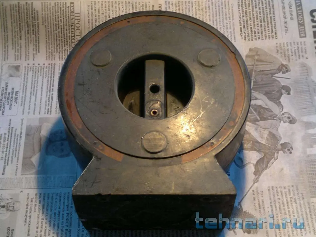

Добрый день, друзья! Я тут на работе нашел катушку от ЛАТРа, катушка хорошая, еще ГДРовская, судя по надписям. Но я таких ЛАТРов раньше не встречал. Дело в том, что у него отсутствует механика, как она там крепится и располагается я понятия не имею. Только знаю, что там всесто колеса токосъемника, должна быть графитовая щетка. А как все это сконструировано и крепится, не знаю. Погуглил, но ничего не нашел. Может у кого есть такой же ЛАТР? Буду признателен если пришлете его фотографии. По ним я попробую что нибудь сконструировать.
Механика, с небольшими отклонениями, аналогична ЛАТР 2, гляньте коструктив, только вместо провода от ролика в вашем должна быть скользящая перемычка, от токосьемника к кольцу в центре.
Не обязательно. В некотором смысле ролик лучше. Лучше тем, что он почти не замыкает соседние витки, что не вызывает дополнительных потерь и нагрева.
Да это он. Только на фотографиях там мало что понятно.
В некотором смысле ролик лучше. Лучше тем, что он почти не замыкает соседние витки, что не вызывает дополнительных потерь и нагрева.[/QUOTE]
Ролик проблематично найти, а вот щетки остались от старых двигателей. К тому же она шириной миллиметра три, как не некоторых советских ЛАТРах. Был у нас такой, отлично работал.
