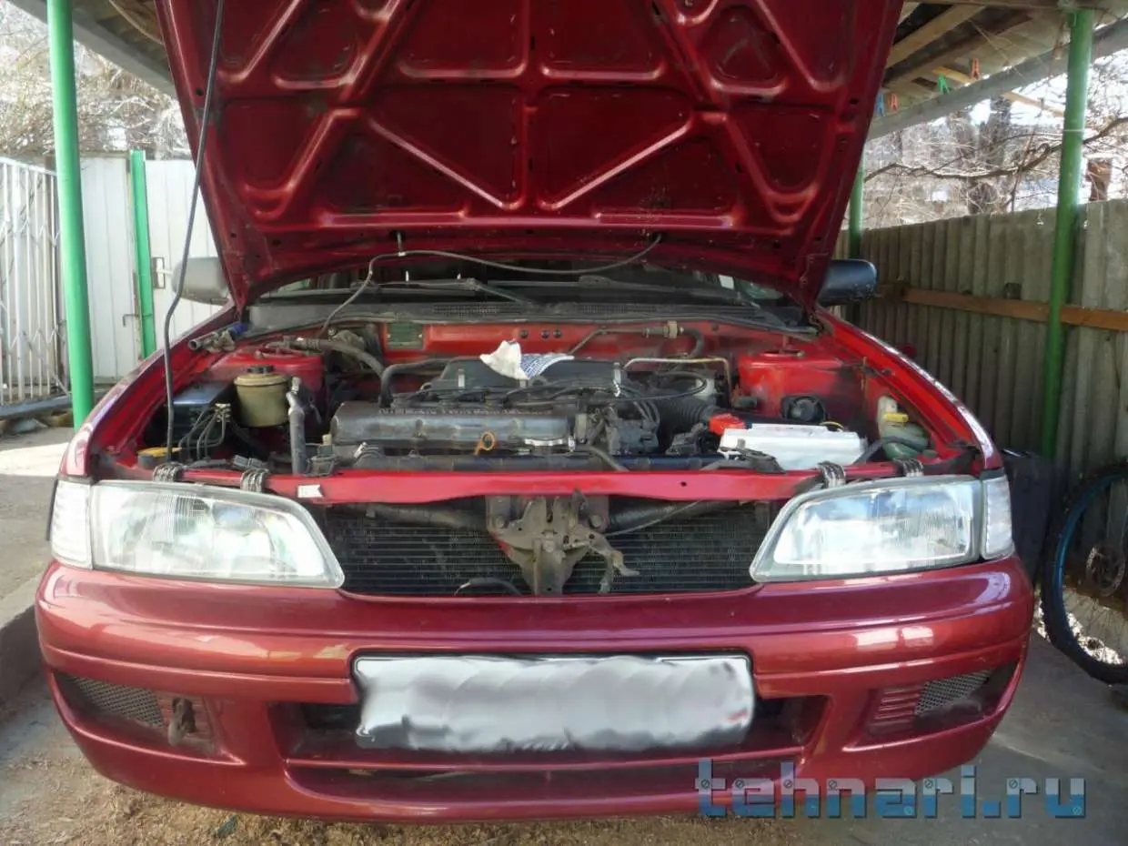

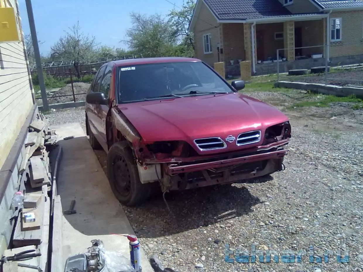

Решил создать тему о машине которую собираюсь восстанавливать - Nissan Primera p11 1998 года выпуска. Делаться всё будет своими руками, правда очень долго, так как работы море.

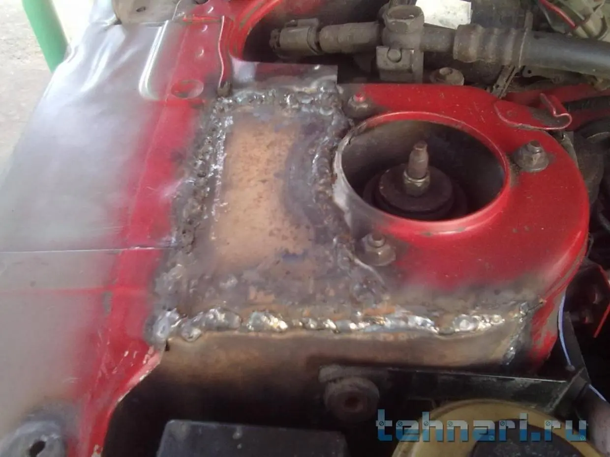

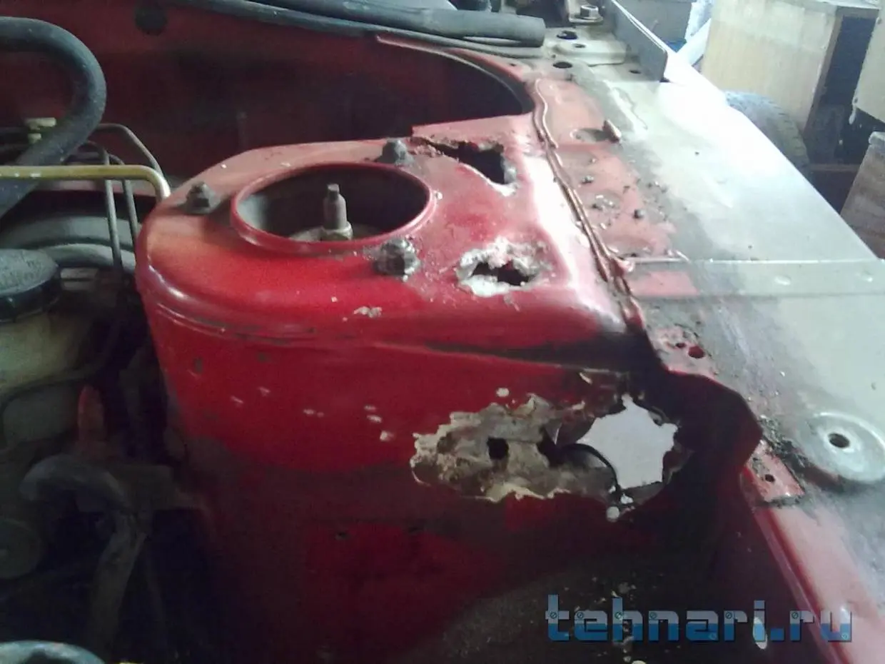

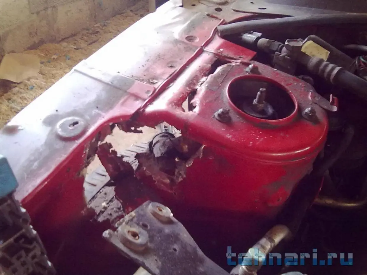

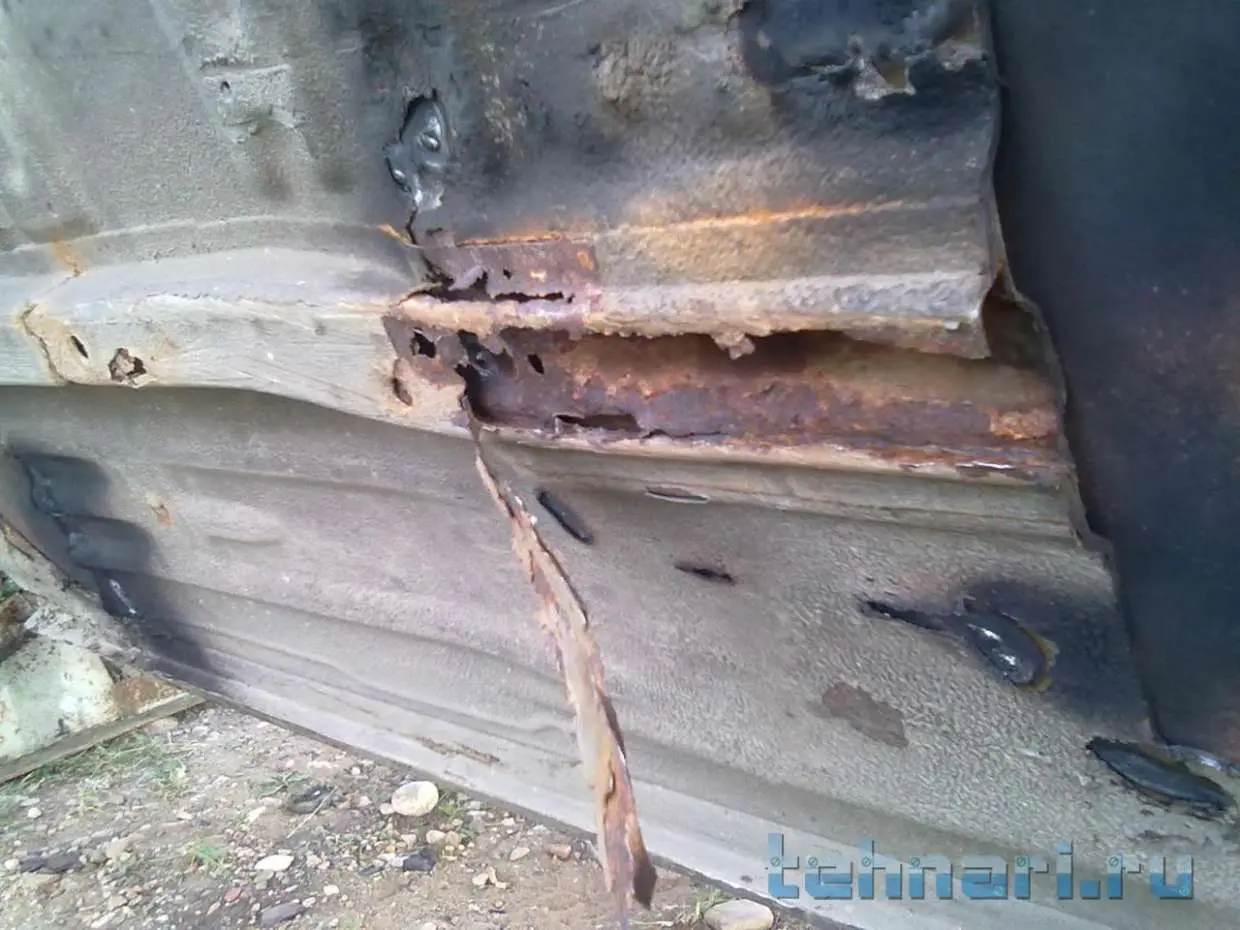

Купил её 2 года назад и счастью не было предела, до момента когда на трассе не поймал яму и у меня не лопнул стакан...

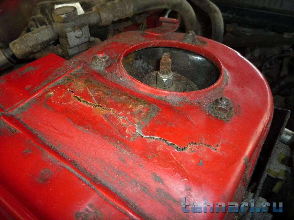

Ну думаю ладно, подварить не проблема, но после пары ударов молотком вылезли следующие косяки...

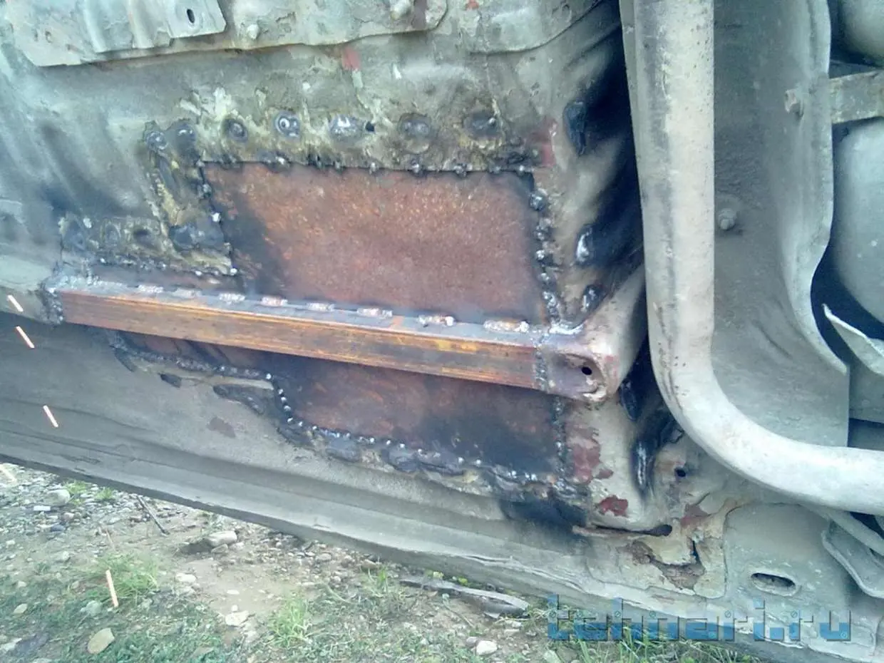

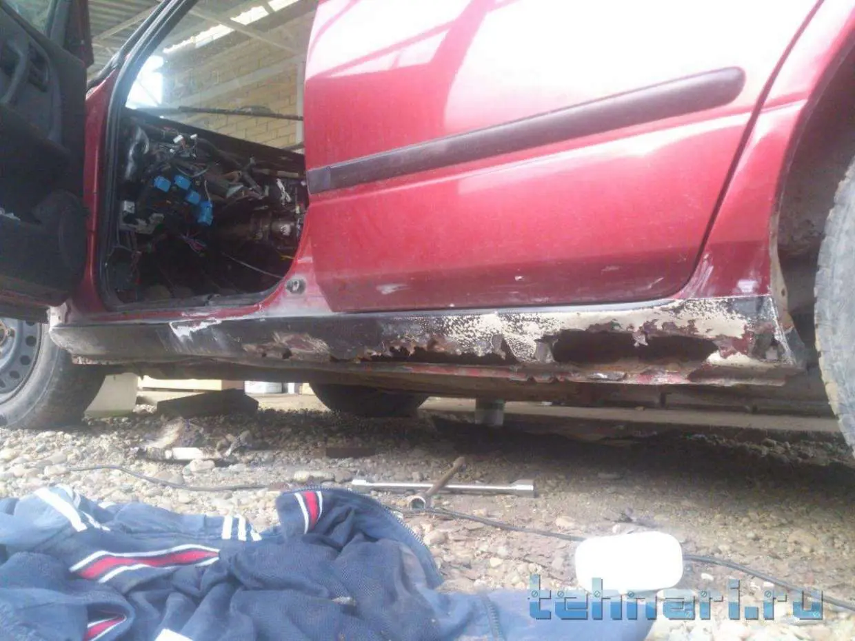

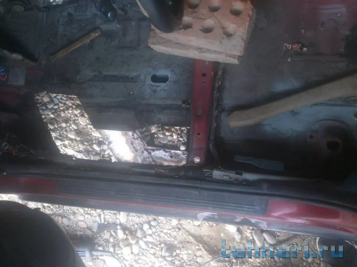

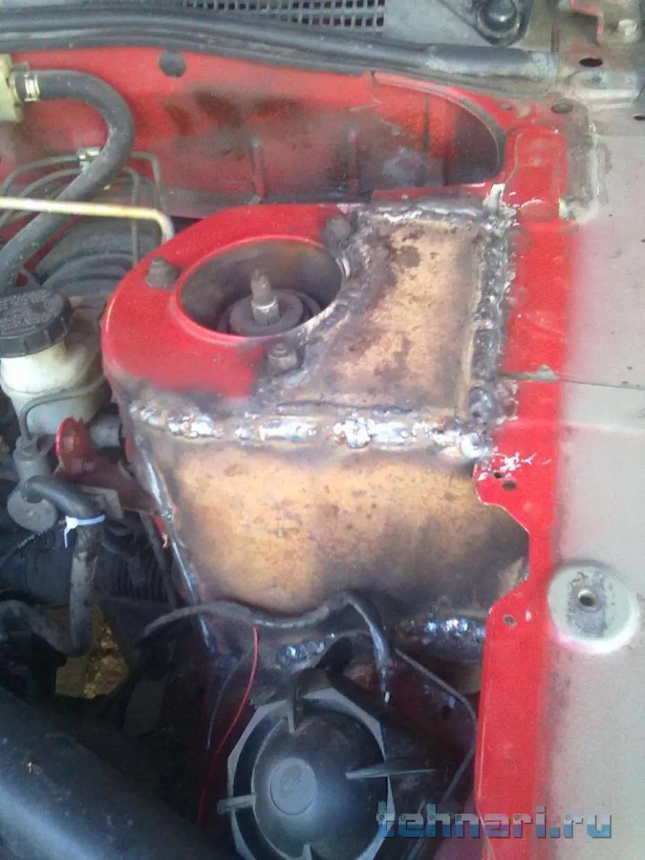

Я был в шоке, ржавчину просто задули пеной и зашпаклевали, причем зашпаклевали качественно, я бы в жизни не догадался что вместо метала там дыры заполненные пеной и шпаклевкой, если бы не ударил молотком. Кстати пол, лонжероны то же были шпаклеваны местами :) Очень бы хотелось от всей души пожать руку мастеру который шпаклевал эту машину ранее, работе сделана супер! Пожать руку тисками естественно :D Дальше пришлось всё заваривать по быстрому что бы машина какое то время могла бы передвигаться без опасений.

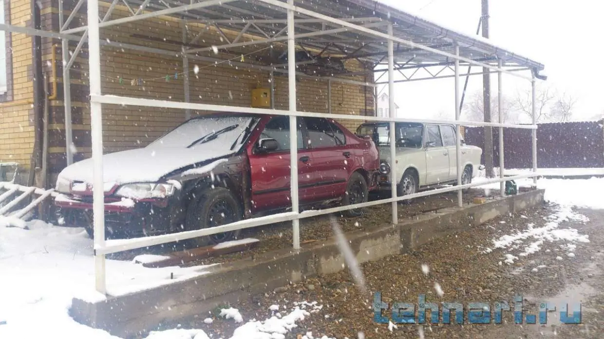

Сейчас машина стоит уже год без движения и потихоньку разбирается. Готовлюсь к полной проварке кузова, причем то что уже заварено, будет вырезаться и вариться нормально, что бы внешне всё было близко к заводу
Ну а дальше обработка кислотным грунтом, поверх акриловым грунтом, антикор...и походу кузов под перекрас пойдет, хотя хотелось бы этого избежать :(
