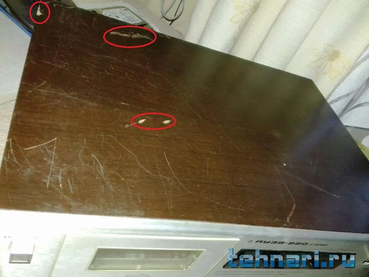

Всем привет, друзья мои!)
1. 31.12.2016 стал обладателем "ЯУЗА-220 стерео" 1985 г.в., японский ЛПМ "Mitsumi", под заводской пломбой!! (за 250 полновесных рублей:)))
2. из видимых дефектов: а) не работает один канал индикатора б) потёрто-царапанная верхняя крышка
Суть темы:
прошу знающих людей помочь в реставрации крышки.

Просто перекрасить из балончика, вот и вся реставрация. Хороший эффект даёт молотковая краска, получается пупырчатая поверхность.
Это вообще-то дерево натуральное... Лакированное... Царапанное...
Не пойму, как может покраска устранить эти дефекты.
Прям дерево? Может всё-таки шпон...? Если уж такая аутентичность нужна, то шпон переклеить.
Какие проблемы, купить мелкую наждачную бумагу, зашкурить с помощью нее царапины и покрыть лаком?
А самоклейка "под дерево" с последующей лакировкой не сможет спасти отца русской демократии?
ошкурить лак полностью до древесины (это не очень трудоёмко, как кажется), и покрыть заново любым по желанию, я бы выбрал колерованный лак чёрного цвета )) (нц или акриловый лак + чёрная штемпельная краска или чернила)
А самоклейка, это не путь, а тупик.
Это есть профанация!
:apl:
Насчёт "до древесины" - согласен, только я бы снял старый лак с помощью тонкого шпателя и фена, и потом бы шкурил.
Фен не у всех есть, но смывка для удаления старых красок и лаков споверхности есть практически в любом хоз. магазине....
Хотя этого всего не нужно, достаточно как я и писал выше, зашкурить фанеру и покрыть слоем лака, или же, как подсказали второй способ, это самоклейка...все равно это хлам второго класса столетней давности.
Понятно, что фен не у всех есть, не всем же приходится заниматься реставрацией покрытий. :) А что касается смывки, так это, я Вам скажу, дрянь отвратительная, но иногда незаменимая. К примеру, без смывки трудно обойтись, если краска или лак нанесены на бетон. Там всякие металлические щётки, паяльные лампы и тем более фены практически бесполезны. Я со смывкой работаю либо на отрытом воздухе, либо в противогазе. А при работе с феном, лак не горит, а только размягчается, запах от такого лака даже приятен, в некоторой степени.
Проблема в том, что лак может быть процарапан на всю глубину покрытия, и если его не снять полностью, царапина будет видна. Если же процарапан ещё и шпон, тогда углубление ещё и шпаклевать придётся.
По фото этого не скажешь...
По фото вообще трудно судить, то ли испачкано чем, то ли древесина светлая проступает.
