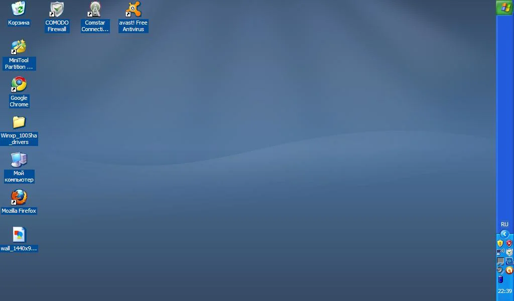

Как убрать это безобразие(прямоугольники)?
Мой комп - быстродействие - отображать тени, отбрасываемые значками на раб.столе стоит галка! А прямоугольники все-равно видны. :(

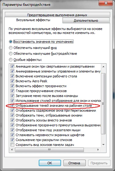

эта галка точно снята?
    70.9 KB · Просмотры: 640
Панель управления - Система - Дополнительно - параметры быстродействия

2. Панель управления - Система - Дополнительно - Параметры быстродействия - вкладка Визуальные эфекты - отметь параметр "Отбрасывание теней значками на рабочем столе";

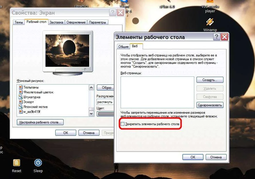

Панель управления - Экран - вкладка Рабочий стол - кнопка Настройка рабочего стола - вкладка Веб - снять отметку с параметра "Закрепить элементы рабочего стола" и с выбранной веб-страницы.
Альтернативный способ: Рабочий стол - пкм - Упорядочить значки - снять галочку с "Закрепить веб-элементы на рабочем столе".

Методом тыка выяснил, что это происходит только с обоями, которые я скачал из интернета. Сейчас попробую их переконвертировать в другой формат.
Преобразовал png в jpg - прямоугольники убрались.
